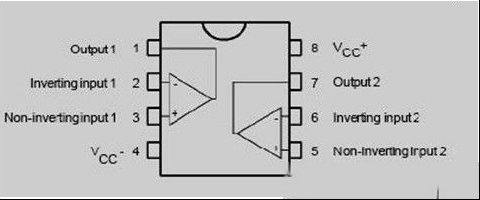

LM833是低供电双通道运算放大器。 其主要特点是,低电压噪声、15M带宽、底失真度0.002%、防静电(2KV)设计、具备较好的频率特性。 内部框图如下:
在线测试电压:
引脚
功能
反相
正相
地
正相
反相
输出
供电
出
输入
输入
输入
输入
电压(V)
5.8
5.8
5.4
5.4
5.8
5.8
12

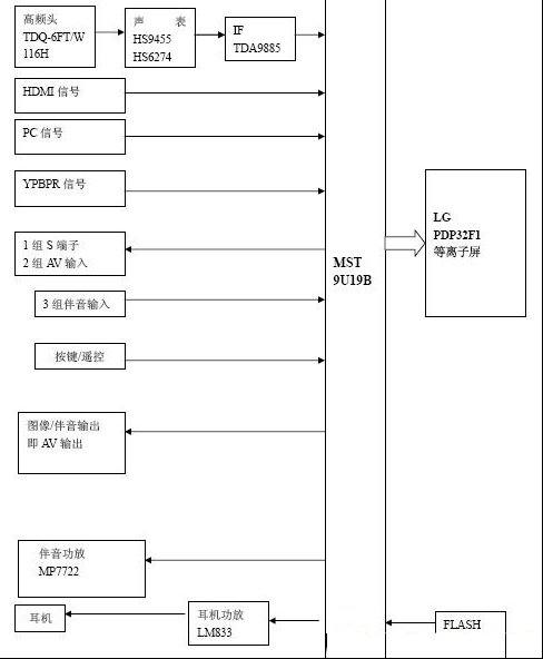

三、整机外部接口
说明:由于MST 9U19B共有4路音频输入外加一路中频处理过的音频,而本机伴音输入有2路AV,1路PC,1路YPBPR,1路S端子,共5路,所以端口不够,本机采用伴音通道复用做法。
AV1输入、AV2输入、AV输出电路、耳机输出
PC信号输入 RGB 信号是由输入接口有VGA 端子输入的R、G、B 信号和HS RGB、VS RGB 信号,在R、G、B 信号输入的3 个针上分别接有保护压敏电阻。当RGB 输入电平过高时击穿二极管。将电平拉底,反之,电压底于0V 时,二极管也导通,即确保RGB 的输入电平在0-5V(不考虑二极管的压降)。
YPBPR信号输入
S-VIDEO输入
CVBS输入 1路是由本机高中放处理得到的CVBS信号,由U17的第17脚输出经Q20射随后输出经C166进入输入U8。

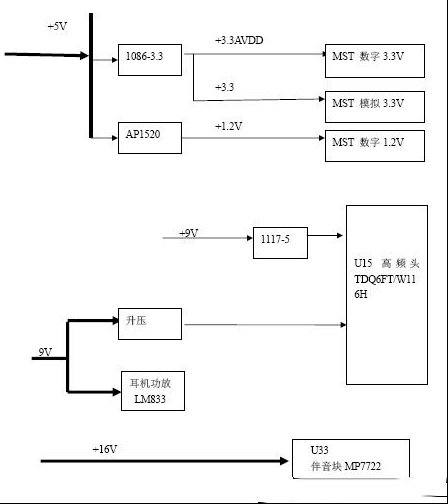

四、供电图示
