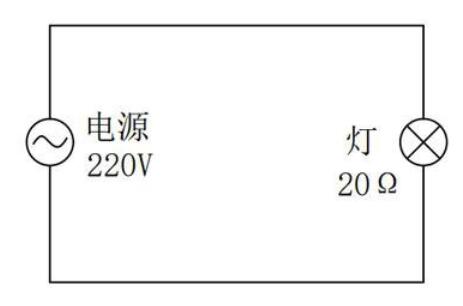

当线路比较短的时候电阻很小,电压降也很小,几乎可以忽略不计。但是当线路较长的时候,电线电阻比较大,这个时候就不得不考虑电压降了。为什么会产生电压降呢?其实这个很好理解。
举个例子
如下图所示:在一个220V的电源上接了一个白炽灯。电线较短的时候电阻很小,几乎可以忽略不计。此时,灯两端的电压等于电源电压220V。根据欧姆定律,线路电流等于电源电压除以灯的电阻,即I=U/R=220V÷20=11A。
看到这里,相信大家心里应该有答案了。电力线路产生压降的根本原因就是因为电线存在电阻,当线路中有电流时就会产生压降。
也可以理解成电线电阻和负载是串联关系,由于串联分压,电线电阻分走了一部分电压,所以负载得到的电压就低了!
