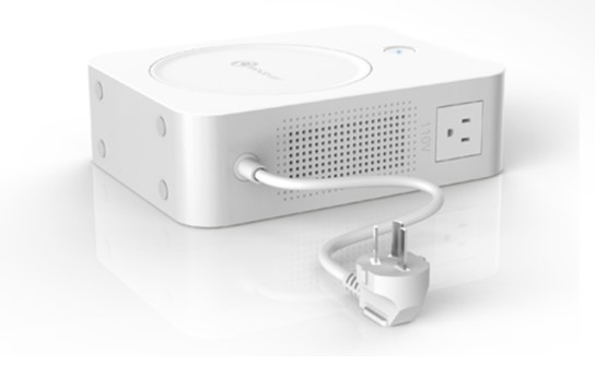

变压器" alt="音响用隔离变压器"/>
音响用隔离变压器用在音响上主要用来隔离、吸收电网上的杂散信号干扰,使声音变得更干净,同时也保护了电路不受偶然的浪涌电流冲击,需要注意的是,隔离变压器功率余量不够的话,会增加电源内阻,也会产生热量。
隔离变压器有隔离分布式系统的作用,通常采用降压变压器以降低进线电压,任何用于控制器的隔离变压器必须有足够的功率以胜任其负载,功率额定值通常以伏安VA表示。
一些听音响的人常会在电源上加一颗功率容量不小的隔离变压器,HP的SKVA 或国内有厂商推出IKVA等。有的用220v的冷气插座转降110V,有的则是110V变110V的1:1方式,而其作用就是要把电源中的噪声减小,提高电源之S/N 比。
在国内尤其是普通的110V及220V,因为家家户户都有电器在使用,像微波炉、电磁炉。开关、马达运转等,在电源上会以倍频或突波的方式传至各电源插,因此电源受到污染的情形相当严重,除非你能不计一切代价用各种方式自己发电,否则就要想办法改善电源中的噪讯。
其实隔离变压器的原理很简单,主要就是针对这些噪声都是中高周波的特性而设计。
因为我们知道,中高周波在我们的硅钢片型的变压器耗损相当大。不大会从一次线圈感应到二次线圈输出,因此就可以达到我们要干净电源的目的。
音响为什么用环形变压器?有些人不免担心会影响到动态范围、音场音色等问题,其实要看这个隔离变压器本身的制作水准和功率容量而定,究竟是EI 型的好,或是环型的好?我们只能说。环型好的很贵,EI型的很笨重。
