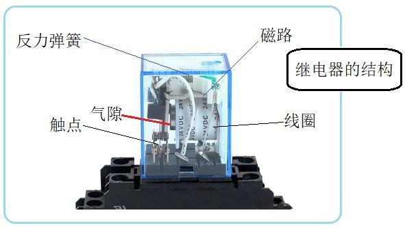

  图3 继电器的结构
  继电器由四部分构成,分别是线圈、磁路、反力弹簧和触点。
  线圈的用途是通电后,它能产生电磁吸力,带动磁路的衔铁吸合,并使得触点产生变位动作。
  磁路由铁芯、铁扼和衔铁构成,它的任务是为线圈产生的磁通建立磁路通道。
  在磁路中,最重要的就是磁路气隙,它是衔铁和铁芯之间的一段空隙。线圈未通电时气隙为最大值,触点为初始态;线圈通电后,气隙为零,触点变位为动作态。
  反力弹簧的作用就是为衔铁提供与动作方向相反的斥力,当线圈断电后它能帮助衔铁和触点复位。
  触点用于对外执行控制输出,它由常闭触点和常开触点构成。线圈得电继电器吸合后,常闭触点打开而常开触点闭合,线圈断电释放后,常闭触点和常开触点均复位为初始状态。

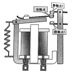

  继电器的转换触点是继电器的一个动触点和两个静触点。其中动触点与静触点1处于闭会状态,称为常闭触点,动触点与静触点2处于断开状态,称为常开触点,如图4所示。
  图4 继电器的转换触点
  当线圈得电时,其动触点与静触点1立即断开并与静触点2闭合,切断静触点1控制线路,接触通静触点2的控制线路。
  当线圈失电时,动触点复位,即动触点与静触点2复位断开并与静触点1复位闭合,切断静触点2的控制线路接通静触点1的控制线路。如图5所示:

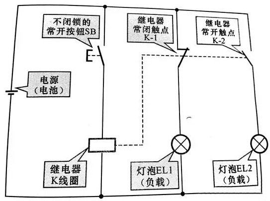

  从上图可以看出当继电器K线圈连接在不闭锁的常开按钮与电池之间;常闭触点K-1连接在电池与灯泡EL1z之间,用于控制灯泡EL1的点亮与熄灭;常开触点k-2连接在电池与灯泡EL2之间,用于控制灯泡EL2的点亮与熄灭。在未接通线路时,灯泡EL2处于熄灭状态。
  按下按钮SB时,线路接通,继电器K线圈得电,常闭触点K-1断开,切断灯泡EL1的供电电源,灯泡EL1熄灭;同时常开触点K-2闭合,接通灯泡EL2的供电电源,灯泡EL2点亮。
  松开按钮SB时,线路断开,继电器K线圈失电,常闭触点K-1复位闭合,接通灯泡EL1的供电电源,灯泡EL1点亮;同时常开触点K-2复位断开,切断灯泡EL2的供电电源,灯泡EL2熄灭。
