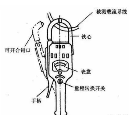

    钳形电流表又称为钳表,它是测量交流电流的专用电工仪表。一般用于不断开电路测量电流的场合。现在一般使用的都是多功能数字显示或指针显示的仪表。在使用数字钳形电流表进行测量时,我们将安培量程调整到最大值,然后用安培计的钳钳将正在工作的待测线插入钳形铁芯,读出安培计的数值。
钳形电流表的使用方法简单,如上图所示:
测量电流时只需要将正在运行的待测导线夹入钳形电流表的钳形铁芯内,然后读取数显屏或指示盘上的读数即可。使用很简单吧,夹住测量导线就行了。

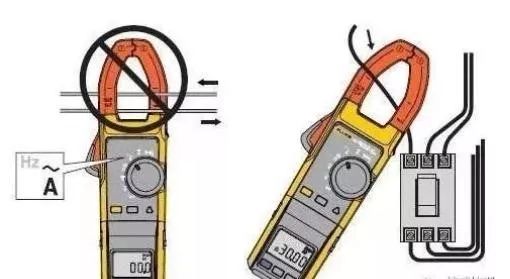

钳形表每次只能测量一相导线的电流,被测导线应置于钳形窗口中央,不可以将多相导线都夹入窗口测量。

测量时,可以每相测一次,也可以三相测一次,此时表上数字应为零,(因三相电流相量和为零),当钳口内有两根相线时,表上显示数值为第三相的电流值,通过测量各相电流可以判断电动机是否有过载现象(所测电流超过额定电流值),电动机内部或(把其他形式的能转换成电能的装置叫做电源)电源电压是否有问题,即三相电流不平衡是否超过10%的限度。
钳形电流表主要是由电流互感线圈与万用表组成,利用互感线圈产生的感应电流通过万用表读出,如图所示。

③按下扳机打开钳口,钳住一根导线,如果钳住两根以上,测量无效。
