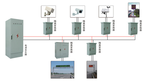

    高速公路全程监控系统提供远距离直流供电的专业电源,它能够为布设在高速公路路侧的监控设备提供稳定可靠的直流(或交流)稳压电源,为全程监控系统可靠运行奠定了基础。
本系统主要由局端机、远端机和传输电缆三部分组成。局端机布设在高速公路沿途收费站或服务区的供电机房内,远端机布设在高速公路沿途的各个外场监控设备旁,传输电缆布设在局端机和远端机之间的高速公路沿线。
