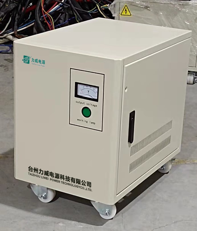

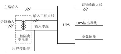

为有效地下降输出的零地电压,确保负载能够正常上电开机,一般的做法是选用加装阻隔变压器的方法,来阻隔输入和输出之间的电气衔接,
在变压器副边零地短接,从而到达下降零地电压的目的。
关于中小功率的UPS,一般选用在其输出端加装输出阻隔变压器;关于三进三出的大功率UPS,一般选用在其旁路输入加装旁路阻隔变压器。
  图1 单相加装阻隔SD变压器
  图2 三相加装阻隔SD变压器
阻隔SD变压器
该衔接方式构成的UPS供电体系不会对电网和负载形成任何负面影响。但应留意不要把负载零线衔接到电网零线,一起必定要确保接地排的接地满意机房的接地标准并确保可靠性,由于接地排的不可靠可能会形成设备损坏甚至人身损伤。
