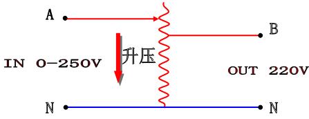

    稳压器的取样电路时刻监视稳压器的输出两点间电压,输出电压升高时,控制电机朝自耦变压器降压的方向移动,(如图一)当输出电压达到所要的电压时,停止控制电机运动.反之控制电路则控制电机朝自耦变压器升压的方向转动.(图二)达到所要的电压时停止。
    图一
    图二

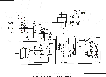

三相稳压器原理图详解
三相交流稳压器工作原理
三相稳压器实际就是把三个稳压单元用”Y”形接法联接在一起.再用控制电路板和电机驱动系统来控制调压变压器,达到稳定输出电压的功能.如果三个调压变压器的滑臂都是由一个电机来驱动的调压方式为统调稳压器.如果三个调压变压器的滑臂由三个电机来独立调整的稳压器就是三相分调式稳压器,它们的工作原理同单相的稳压器完全相同。
