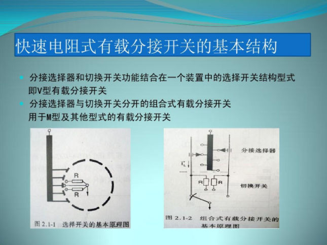

快速电阻式有载分接开关的基本结构分接选择器和切换开关功能结合在一个装置中的选择开关结构型式 即V型有载分接开关 分接选择器与切换开关分开的组合式有载分接开关 用于M型及其他型式的有载分接开关
