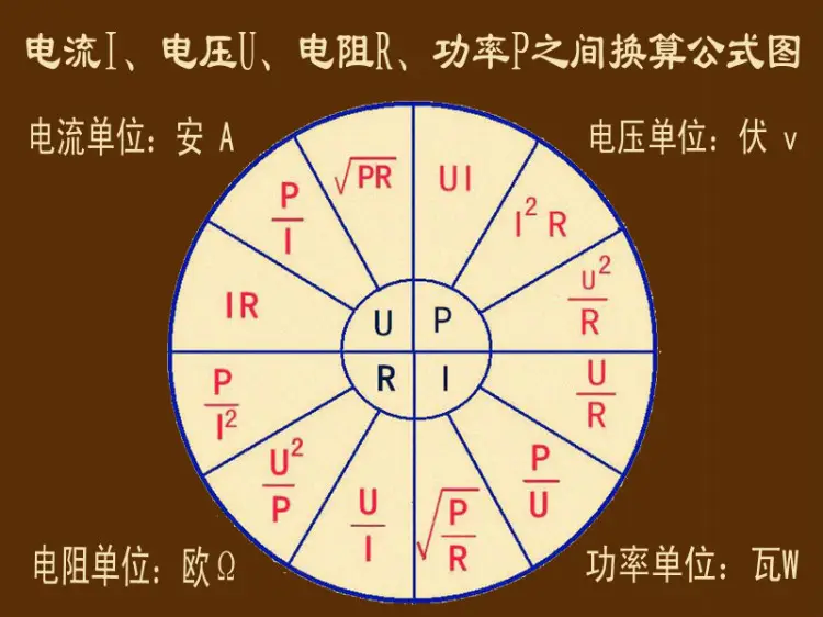

    这里给大家分享各种功率电压电流的计算公式,非常实用的功率电压电流计算公式及参数说明,包括欧姆定律,负载的功率,交流电路瞬时值与最大值的关系等,记得收藏!!
各种功率电压电流的计算公式
1、欧姆定律:
I=U/R
U:电压,V;
R:电阻,Ω;
I:电流,A;

5、负载的功率
纯电阻有功功率 P=UI → P=I2R(式中2为平方)
U:电压,V;
I:电流,A;
P:有功功率,W;
R:电阻
