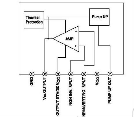

3.LA78041(场处理电路)
特点:1、频率范围宽,50-120HZ.
       2.内有多路保护电路,有输出短路、电源短路、过压、过温保护电路。
       3.外围元器件少。 引脚名称:

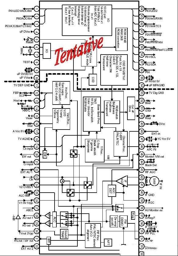

4.TMPA8879
TB1306 是TOSHIBA 公司的64 脚封装的模拟解码和CPU。功能介绍:
  MCU 处理器
z  图像处理(中频处理、模拟解码)
  OSD 处理
  AV 切换开关
z  行场激励型号产生
各种枕形,梯形等几何失真校正 ABL/ACL/EHT 功能引脚名称:(封装)
