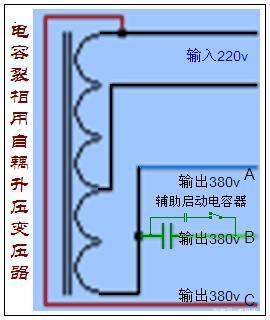

熟悉的人都知道,把三相380v的电动机改在单相220v上运行时,要得到电动机的足功率,需要把原来的输入380v接线改为适合220v,不然的话,电动机改为220v单相运行的输出功率只有三分之一左右。如果电动机再恢复用于380v三相使用时,就需要恢复原来的接线,如果是做过抽头接线的电动机,恢复原来的接线很麻烦,除了专用人员,只有一般会给电动机常规接线的人干不了。这次我介绍的是先用自耦变压器把220v升压到380v后,再把380v两相裂相成380v三相,供三相电动机使用,这样做就不需要对电动机做任何改动了。如果380v的三相电突然停电了,近前有220v单相电源,但没有会把380v电动机改为220v单相使用的技术人员,活儿再急,只有等待,升压裂相就会顺利解决这种问题了。
一、变压器选用
裂相升压需要一个非常简单价廉的自耦变压器,说它简单,是因为它只有一组线圈组成,引线只有线头、线尾、抽头三个头,线路及其简单。说它廉价,是因为它的铁芯设计只是补偿功率,也就是全额功率的五分之三,线圈电流不需要把输出输入电流合计计算,用线数量只是互感变压器用的二分之一。
变压器功率可按电动机功率的五分之三选配。必须选择适配的电压。1、选择标注输入220v输出380v的升压变压器。2、也可以选择标注输入380v,输出220v的降压变压器,把输出/输入倒过来使用就可以了。3、以上两样都没有,也可以选择标注输入电压380v/220v两种电压的控制变压器使用,成本高些。
二、接线方法
如图所示,自耦变压器只有三根线,线头既是220v的输入线(零线),也是380v的输出线(相线1),线头是220v和380v的供用线。抽头线是220v的输入线(火线),单独专用。线尾是380v的输出线(相线2),也是接电容器一端用于裂相的输入线,电容器的另一端是380v的输出线(相线3)。

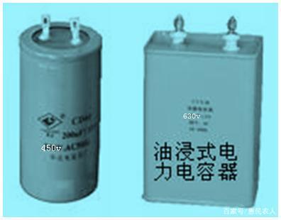

三、电容器的选择
电容分裂相使用电容与启动使用电容,裂相电容最好选择耐压630v油浸电容器,选择干式电容器的要选择耐压800v或以上的无极性电容器,使用容量可按一个电流1.75-2微法配备。启动电容器可选择耐压450v以上的任何一种无极性电容器,容量可按每个电流20微法左右配备。如果电动机的启动力矩很小(如水泵或空载),启动电容器可省掉不用。如果手头没有耐压高的电容器,亦可先裂相,后升压。
