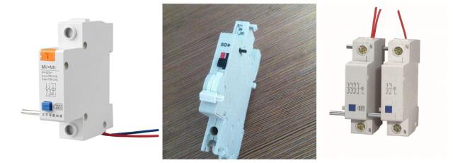

外观区别
所有的断路器附件身上都是没有手柄的,我随便找几个展示一下▼
手柄的主要功能是控制电路的通断——附件没有这项能力,所以自然不需要手柄了。但是空气开关一定是有手柄的。
于是,空开和漏电开关的外观区别我们就知道了:带手柄的,就是空开;不带手柄的,就是漏电保护器附件——漏电开关是附件和空开装在一起,就是一部分有手柄,一部分没手柄。

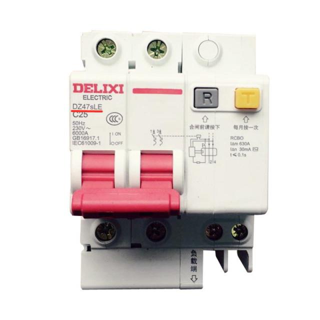

型号区别
除了改名以外,(出厂时)加装了漏电保护器附件的空开还有一大特点,就是能够在型号中体现出来(依然是只有漏电保护器附件有这个特权)。
漏电开关,会在型号中加入“LE”字样。比如空气开关的型号是DZs47,那么同样的空开上面加装了漏电保护器,型号就变成了DZ47sLE:
