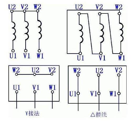

星形也叫Y形改为三角形接法

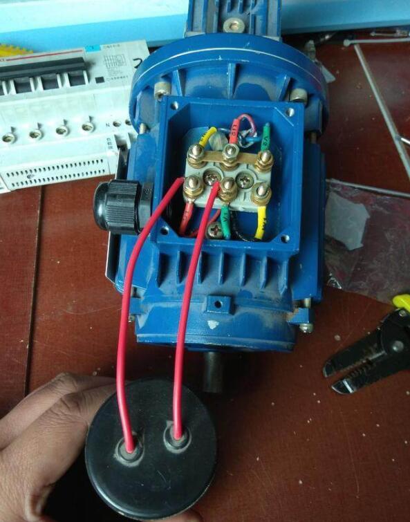

第二种方法:加一个电容
这种改造方法相当廉价,只需要买个对应的电容就可以把三相电机改为单相使用。但是只建议改1.5KW以下的三相电机,而且功率有衰减。对于1KW以下的电机改的话还是很好用的。

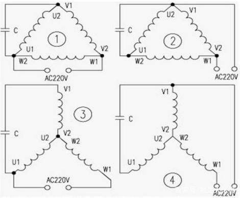

1,如果本来是星形接法的电机最好改为三角形接法,其实角形和星形接电容的方法是一样的,只不过星形改过以后功率衰减的更多。
角形和星形接电容电路图

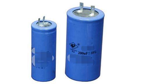

2,在单相电压220V的情况下,电容容量量可按70--80微法/KW选取,最好选用耐压450V以上的油浸式无极性电容器。

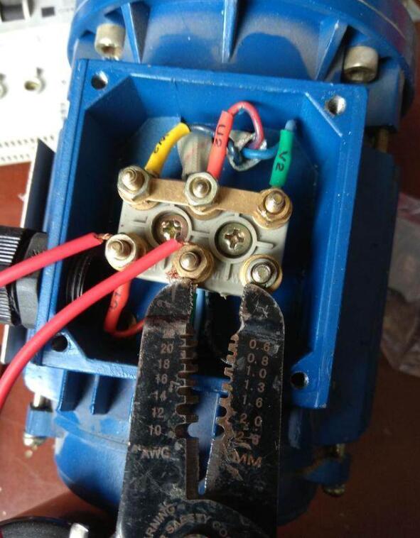

原来的U1V1W1接三相电
原来的接三相电的三个接点,我们编一下号,从左到右是1,2,3。随意两个点接电容的两极,我接的是1和2。
钳子对着的2,3两个接点接单相电

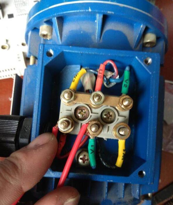

电容的两极在接线的时候只需要其中的一极再搭配剩余的一个接点直接接单相电就可以。如果想实现正反转可以调换电容两极的位置。如上图是正转,那下图就是反转
接钳子对着1,3两个接点

有个经验公式,大家可以参考下,当电机是星形连接时,需要电容容量C(Μf)=P(W)/17,电容的单位是微法,P的单位是瓦;当用作三角形连线时,所选电容容量C(μF)=P(W)/10
注意算出来的数值是个大约数,一般都改成角形接线,简单算法就是功率P×0.7或者0.8就是运行电容的容量,单位是微法。这个经验公式只适用于1KW以下的电机,如果高于1KW最好加两个电容,一个启动一个运行。
有个公式:运行电容C=1950In/(Un*COSФ)
1950是固定数值,I是额定电流,U是额定电压,COSФ是功率因数,一般取0.5--0.85之间数值。启动电容的容量一般根据电机启动时负载的大小自行调解,一般是运行电容的1---4倍。
启动电容和运行电容是并在一起的,不过要在启动电容的位置加一个开关,启动以后迅速把启动电容断开,只留运行电容工作。
