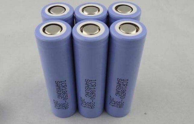

18650锂电池概述
18650是锂离子电池的鼻祖--日本SONY公司当年为了节省成本而定下的一种标准性的锂离子电池型号,其中18表示直径为18mm,65表示长度为65mm,0表示为圆柱形电池。
常见的18650电池分为锂离子电池、磷酸铁锂电池。锂离子电池电压为标称电压为3.7v,充电截止电压为4.2v,磷酸铁锂电池标称电压为3.2V,充电截止电压为3.6v,容量通常为1200mAh-3350mAh,常见容量是2200mAh-2600mAh。
