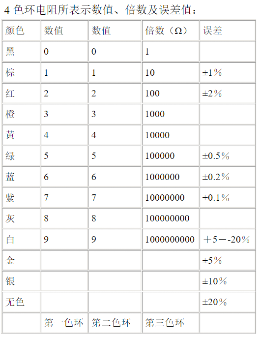

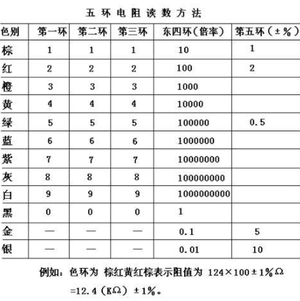

色环电阻分为五环和四环,有四种颜色的为四环电阻,五种颜色标在电阻体上的为五环电阻,下来我们来看下认识下五环电阻的表格,大家一定要熟记这个表格,下面的电阻将严格按这个表格进行读数操作,这个表格是要背下来的。

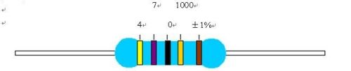

掌握了上面的表格后,现在我们来让大家认识五环电阻如何来进行读数操作,首先我们要知道哪个是第一位数,大家看下图,颜色有五种,所以是五环,我们要根据五环的表格来进行读数,然后我们要知道哪个是第一色环,大家看下区别在哪,一边四种颜色的距离靠得近,另一色环就离得远一些,所以我们从左到右,就知道第一色环为黄色,依次为紫色,黑色,橙色,棕色。
所以呢黄色在第一环就是4,第二环紫色为7,第三环黑色是0,第四环就是乘积了10的3次方也就是1000,第五环是误差了棕色为±1%,现在我们来计算出来阻值是多少470*10000=4700K,然后误差是±1%,所以阻值的范围是在465.3K—— 474.7K之间阻值都是正常的。
掌握了上面的表格后,现在我们来让大家认识四环电阻如何来进行读数操作,了解了五环的操作后,四环的操作也是比较简单的,首先四环和五环的区别在于,少了一环为有效数学而已,其它的读法差不多,按照上面的表格操作就好了,我们知道第一位颜色是红色,依次为红色,黑色,橙色。
所以呢红色在第一环就是2,第二环红色为2,第三环黑色是乘积10的0次方也就是1,第五环是误差了金色为±5%,现在我们来计算出来阻值是多少22*1=22欧,然后误差是±5%,所以阻值的范围是在20.9R—— 23.1R之间阻值都是正常的。
