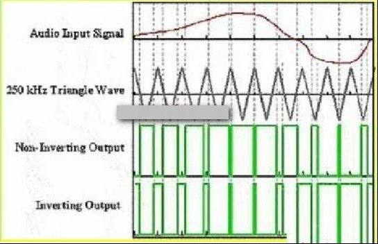

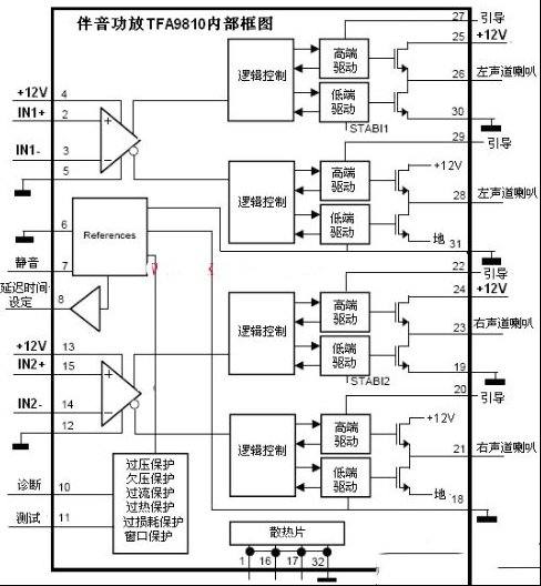

下图是输入 输出波形图和TFA9810T内部结构图:TFA9810T是NXP公司推出的双通道额定输出2×12 W的高效Class-D类功放,主要由两组全桥功率放大器(Full-Bridge)、驱动前端、逻辑控制、OVP/OCP/OTP等保护电路、全差分输入比较器、供电模块等构成。
