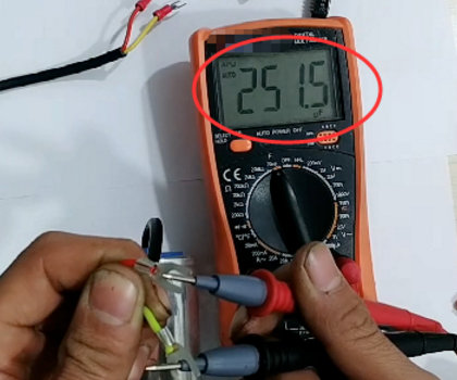

1、将万用表打到标有F的电容挡上。

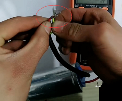

2、将被测电容两极短接进行放电。
3、将万用表表笔与电容两端连接。
4、读取测量数值。

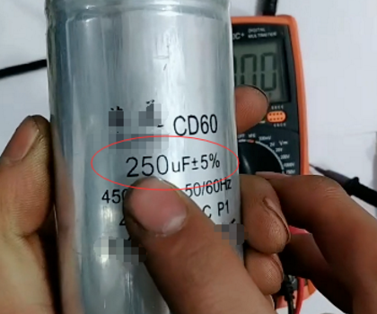

5、若果有标示的话可以与被测电容标称值进行比较。一般误差在5%左右。

1、测量前电容需要放电,否则容易损坏万用表。
2、测量后也要放电,避免埋下安全隐患。
