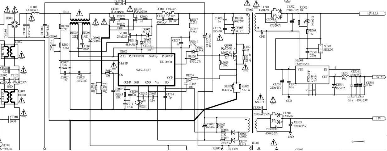

    主电源SMA-E1017部分输出12V/3.5A、5V M及14V,它向信号处理电路、液晶屏驱动电路供电,伴音及伴音功放电路供电。该主电源由PFC部分和PWM部分组成,它采用了一块PWM / PFC组合集成电路SMA-E1017,该集成电路的PFC工作模式是工作在非连续导通模式即DCM(PFC原理及CCM, DCM 工作原理,请阅技术推进部编写“开关电源功率因数校正及原理”一文),它的PFC部分输出的380V (B+PFC)除了向主电源的PWM部分供电外,还向24V背光灯开关电源STR-W5667提供B+电源。STR-W5667的启动VCC(约24V)取自PFC部分斩波电路储能电感TE001的付线圈经DB001整流后提供。     图2主电源电原理图,图3为主电源工作框图。
图2A   主电源电原理图
在主电源电路图中;电路功能有两部分;一是PFC部分主要由斩波管QE001/QE002及储能电感TE001完成。另一部分是PWM部分主要由开关管QE003及TB002完成稳压输出。NE001 (SMA-E1017)是PFC斩波管(QE001、QE002)及PWM电源输出开关管(QE003)的激励控制模块。PFC及PWM部分工作控制均由NE001完成。 从图2B可以看出主电源是在传统的开关电源的基础上,在整流和滤波之间增加一个斩波器电路,从而达到具有PFC功能。

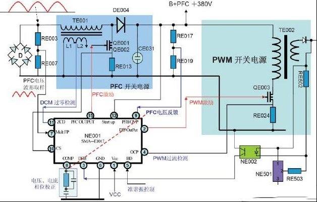

NE001的各引脚功能见表1。其中7、8、9、10、11、15脚是围绕PFC部分工作。2、3、4、5脚是围绕PWM稳压输出部分工作。6脚为公共地,1脚为PWM部分VCC供电。 图3是主电源框图,在图中EN001上划分的红色虚线,其左上部分为PFC处理部分,红色虚线的右下部分为PWM部分。
 图3 主电源框图(简单原理图)
图中SMA-E1017虚线以上为PFC部分,虚线以下为PWM部分

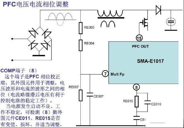

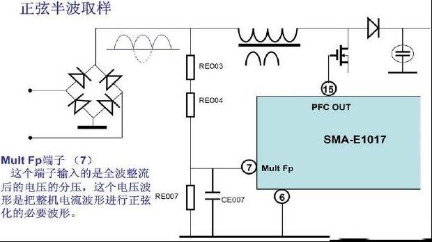

  该脚接在串联分压电阻 RE003、RE004、RE007的分压点上,其分压点上的电压波形即是整流桥堆输出的波形(因为整流后无滤波电容,波形是正弦半波)。该波形经电阻取样输入NE001(SMA-E1017)的(7)脚,NE001内部的激励电路以此波形为依据控制斩波管 QE001/QE002使斩波电流的包络和此电压波形形状相同。
图5  电压取样输入
第8脚:PFC电压电流相位调整:图6   NE001激励斩波管,按照7脚的基准电压波形产生了波形相同的电流波形,这电压、电流波形之间的相位关系要求是相位基本相同,电流波形略微滞后电压波形(有利于电路的控制及稳定),这电压、电流波形的相位差调整则由(8)脚外接低通滤波电路校正,在电视机开关电源性能不稳定、启动困难可适当改变其时间常数,该三只元件一般不会出问题,除非电视机遭遇雷击等,如遇到元件有大面积的烧坏,此三只元件(RE015/CE010/CE011)必须用原相同规格调换以保证电路的稳定性。
图 6   相位调整控制

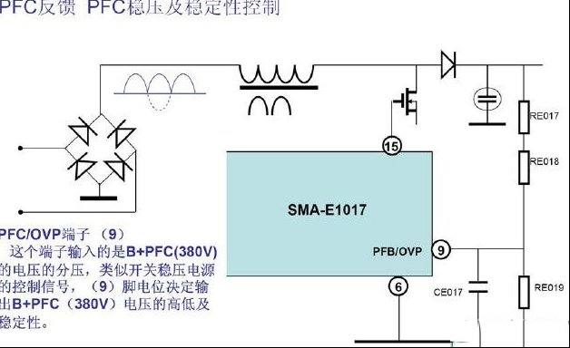

B+PFC 电压检测及稳压控制 图8    第九脚是B+PFC输出电压控制端,外接分压取样电阻,RE017、RE018、RE019的分压点上,分压点电位的变化直接反应B+PFC的变化(图  ),NE001 SMA-E1017内部根据(9)脚的变化调整(15)脚的激励输出使B+PFC电压趋于稳定(其电路类似于普通开关电源的稳压控制电路)。RE017及RE018为2M高阻值电阻,该电阻极易产生开路故障,应选用功率大些质量较好的电阻,最好选用金属膜电阻。
图8    B+PFC稳压控制

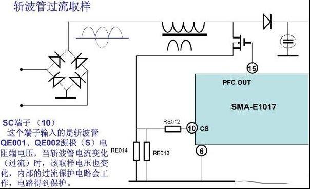

斩波管源极电流检测输入端(10)图9      第10脚接在斩波管QE001  QE002的漏极电阻RE013  RE014上,进行源极电流取样。当斩波管过流时,该取样电压上升,输入(10)脚内部保护电路,用以控制斩波管激励脉冲,使斩波电流得以控制。
图9   PFC部分斩波管过流检测

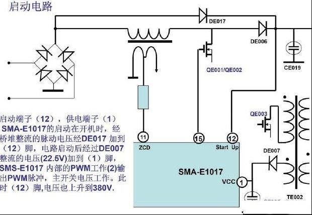

启动端子(12)脚及VCC供电端(1)脚 图10;     开机整流未经滤波的脉动直流经DE017 经电容CE019滤波加到(12)脚电路启动,此时TE002付线圈的感生电势经过DE007整流、CE022滤波对(1)提供VCC ,VCC的提供,振荡加强VCC逐步上升,当VCC达到17.5V时电路趋于稳定,正常工作为22V~24V。
图10  启动及VCC供电

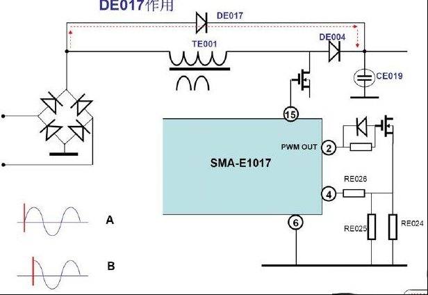

启动冲击电流限制  DE17的作用 图11; 每次在开机电源开关接通的瞬间,此时,加到电感上的可以是交流正弦波的任意瞬时值,如果是在正弦波的过零点附近A图(Vsinωst),那么在电感TE001上电流的增长将是比较缓慢,其TE001上的自感电势也比较低。如果在电源开关接通的瞬间是在正弦波的最大值峰点附近B图(Vcosωst),那么给电感所加的是一个突变的电压,会引起电感上产生极大的自感电势,该电势会大于所加电压的两倍,并形成较大的电流对后面的电容充电,轻则引起输入电路的保险丝熔断,重则引起滤波电容及斩波管击穿。设置DE17后在接通电源的瞬间,由DE17导通并对CE019充电,使流过TE001的电流大大减小,产生的自感电势也要小得多,对滤波电容和斩波管的危害及保险丝的熔断可能要小得多(在开机正常工作时,由于DE017右面为B+PFC,电压比左面高,DE017呈反偏截止状态)。
图11 启动冲击电流限制 DE017的作用

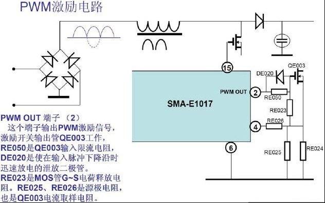

PWM激励输出(2)脚  图12      稳压输出管QE003的栅极经过DE020和RE050接到PWM激励输出脚(2)。 RE050是栅极充电(场效应管输入为容性)限流电阻,DE020是在脉冲下降沿迅速放电的使脉冲后沿陡峭的泄放二极管。 RE023的作用;RE023为PWM开关管QE003的G~S泄放电阻,由于QE003是MOS管,输入为容性,关机后G~S所充的电荷必须释放,否则在此开机瞬间由于此电荷产生的电场会使MOS管,还没工作就瞬间短路烧坏。 RE025、RE026是QE003源极电阻,SMA-E1017的过流检测(OCP)则由该电阻上进行取样经RE026输入SMA-E1017的(4)脚,其OCP门槛电压VOCP为0.62V。
图 12  PWM激励

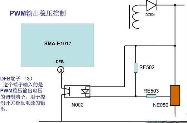

12V 14V稳压输出控制端(3)脚  图13     由基准电源NE050、RE502、RE503、N002组成,NE050中间的端子是基准电压,精确选择RE502 RE503的阻值,可以控制流过N002的电流,使输出电压为标准值。     RE502在稳压控制的过程中,分去了部分流过光耦的电流,改变适当RE502的大小可以改变稳压控制的控制灵敏度和动态范围。
图13  PWM 稳压控制

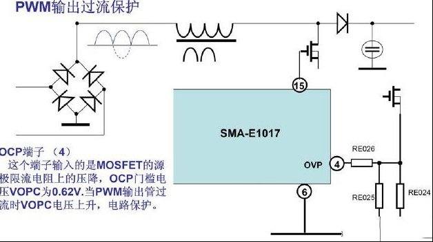

PWM级输出开关管过流保护检测(4)脚  图14     (4)脚接输出开关管源极电阻上端,当开关管QE003过流时,该取样电压上升到0.62V(门槛电压)时PWM激励输出(2)停止输出,保护开关管及电路的损坏。
图14  PWM 过流保护

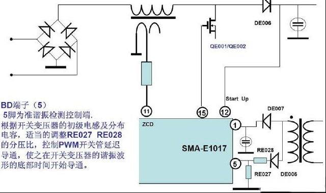

准谐振控制端(5)脚  图15    为了提高开关电源的效率,NE001 SMA-E1017的PWM部分工作在准谐振方式。输出管工作在“开”与“关”的状态,当输出开关管“关”后,再次“开”通,必须在漏极“振零”波形的低谷区域,由于“振零”的频率由TE002的初级电感和其分部电容决定,频率会比较高、周期短,开关管再次导通难以控制在低谷区域内。这样就采取加大其分布电容的办法来降低频率、延长低谷区域的时间,使开关管的再导通始终在低谷区域。准谐振的原理在背光灯原理部分详细阐述。
 图 15    准谐振控(5)脚 延迟控制
