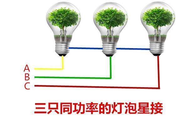

    我们常见的2种电源,一个是家用单相电220伏,一个是工业电380伏。可是很多的三相电并没有提供零线,我们怎么从三相电上接220伏的用电器呢?借助变压器肯定很简单,如果不借助其他设备其实也可以获取220伏的电源做临时用电,今天我们就一起来分析一下。
临时用电的2种方法:第一种就是做个“伪零线”。
火线和零线之间的电压是220伏,火线和地线之间的电压也是220伏。如果临时用电可以做一个地桩,当然了这个规范是不允许的,另外地桩必须要专业人员来做,安全第一。
地桩的注意事项:用4号镀锌角钢把一头削尖作为接地极,垂直打入地下的深度不应小于2米,镀锌扁钢作连接,做好后其接地电阻要求小于4欧姆。
如果只是用做照明可以如上图所示做个简易地桩。
注意事项:用地线做“伪零线”是不能使用漏电保护器的。
第二种方法:照明设备星接
3个灯泡星接,每个灯上的电压也是220伏,所以可以正常工作。但是这种接法有个缺点,如果是电子照明设备,其中一个短路击穿其他2个也会烧坏。如果是普通的灯泡,一个烧坏,其余两个会变暗。
这二种方法只是用做临时照明之用,如果是接其他用电器或者长期使用,零线变压器http://www.liwi.cc/show.asp?id=412  才是首选。
