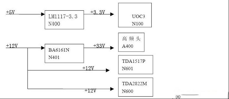

  (1) 12 V部分
  由内置电源直接供给直流12V,由于内置电源是作为一个部件采购,这里就不在详细描述其工作原理。本机需要12V供电的部分有:伴音功放N601(解码板TDA1517P)、耳机功放N600(解码板TDA2822M)、逆变器(INVERTER)、升压模块N401(解码板BA6161N)。
  (2) 5V 部分
  本机由集成电路U9(主板LM2576-5.0)及其外围电路构成了一个降压型开关电源。通过这个开关电源,将12V直流电压变为5V直流电压为整机供电。在这个电路中,U9相当于一个起开关作用的功率晶体管,L10(100μH)为储能电感,D3(1N5822)为续流二极管,由于工作于开关方式,使其输出负载电流大(3.0A),电源转换效率高(77%),发热量小,可以采用铜箔散热的方式。同时,本电路还具有输出限流,及在故障状况下提供完全保护的热关断功能。
2 (3) 3.3V 部分
本机3.3V是通过两个低压差线性电压稳压器U11(主板LM1117-3.3)、N400 (解码板LM1117-3.3)、对5V直流电压进行稳压来得到。此外该芯片还具有内部限流和热关断的功能,LM1117-3.3的最大输出电流为800毫安。 (4)1.8V部分
本机1.8V是通过两个低压差线性电压稳压器U13(主板LM1117-1.8)
对5V直流电压进行稳压来得到。此外该芯片还具有内部限流和热关断的功能。 (5)33V部分
本机33V电压是通过升压模块N401(解码板BA6161N)及其外围电路对输入电压12V进行升压转换为33V来完成,主要给高频头提供调谐电压用。(二)背光驱动部分

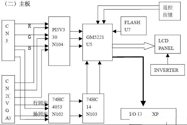

 广播电视射频信号输入频率合成电子调谐器A400(TDQ-6FT/W124H),IF 端输出38M中频信号分成两路,分别送到Z100(伴音声表)和Z101(图象声表),这就是我们常说的准声像分离方式。从Z100 和Z101 的#4、#5脚分别输出伴音中频(SIF)信号和图象中频(PIF)信号,分别进入模拟解码芯片N100(TDA12021H即UOC3)的#29,#30(声音)和#24,#25(图像)。图像信号经UOC3内部解码,从N100的#85,#86。#87脚输出模拟RGB信号。行同步脉冲从N100的#67脚输出,经N300(74HC123)整形后从N300的#13脚输出需要的行同步脉冲。场同步脉冲从N100的#85输出,经N301(74HC123) 整形后从N301的#5脚输出需要的场同步脉冲。从N100的#31脚输出高放AGC电压至高频调谐器AGC端,从而控制信号高放增益。UOC3输出的模拟RGB信号、行场同步信号到数字板与VGA输入的模拟RGB信号、行场同步信号均需由U5(GM5221)进行模/数转换,故在U5之前加了两个由CPU控制的电子切换开关U3(PI5V330)、U4(74HC4053),U4负责行场同步信号的切换,U3负责模拟RGB信号的切换。模拟RGB信号及行场同步信号在U5(GM5221)内部进行模/数转换、隔行变逐行、图像缩放等处理后,输出数字RGB、行场同步、时钟等信号来驱动液晶屏显示图像。 [Page]

(1)微处理器部分
本机主芯片U5(GM5221)内部嵌入一个微处理器,因此 U5同时兼具微处理器的功能。
微处理器包括以下部分:
  • 中断控制器
  • 80X86 架构的CPU
  • 时钟与复位部分
  • 定时器
  • 外部存储器端口
  • 通用异步收发器(UART)
  • 遥控信号处理器(IR)
• 通用I/O 口(GPIO) (2)GM5221 存储器部分
本机使用了一片2Mb闪存U7(SST39SF020-90-4C-NH)存储本机程序。U7的#24,#31脚分别与U5的#5,#6脚相连,进行程序的读写控制。寻址和数据传输则分别通过18位的地址线和8位的数据线来完成。系统开始工作时,主芯片U5通过8位数据线将闪存中的程序读到U5中的RAM中运行。由于闪存是可擦写的,所以本机芯片无需掩膜,只需在生产前用烧码器将程序烧入闪存U7。另外,还可以由计算机通过U5(GM5221)的通用异步收发器(UART),直接将程序写入闪存U7内,实现软件的升级。
本机还使用一片E2 PROM U8(24LC16B)用来存储亮度、对比度、音量等用户数据。 (3)GM5221 I/O 口部分 下面将对GM5221的I/O口做一下介绍。 MCSCL(#92),MCSDA(#93)脚是GM5221的I2C总线的时钟线和数据线。INPUT SW(#88)用于控制解码板上的电子开关N500(PI5V330)实现UOC3输出的模拟RGB与高清信号之间的切换。MUTE(#89)用于控制解码板上的伴音功放N601(TDA1517P)的静音脚。IR(#90)是遥控信号的输入脚。LED1(#91)是待机指示灯的控制输出脚。ADC IN1(#173)是按键信号的ADC输入脚。SCART-SWITCH(#175)是SCART1的慢切换输入脚,用于用于AV/TV信号切换。PWM0(#98)[Page]
用于控制背光灯的亮度。SEL_RGB(#99)用于控制主板上的U3(PI5V330)和U4(74HC4053)来切换解码板传过来的RGB,行场同步和VGA端子的RGB,行场同步之间的切换。DPWR(#69)来控制主板上的U12(IRF7314)实现控制给解码板的5V,12V的通断。PPWR_PANEL_POWER(#67)是控制U14实现给液晶屏供电的通断。PBIAS_ON/OFF(#68)用于控制背光灯的通断。
由于本机所用的模拟解码芯片UOC3有自己的CPU,因此就涉及到GM5221和UOC3之间的双机通信问题。本机通过5个I/O来实现:ReqReadEvent(#83) 请求读事件,ReqComm(#84)请求通信,ReadyComm(#85) 通信准备好,SCL(#82) 虚拟I2C总线时钟线,SDA(#81) 虚拟I2C总线数据线。具体软件如何实现,这里不再赘述。 (4)UOC3 I/O口部分
