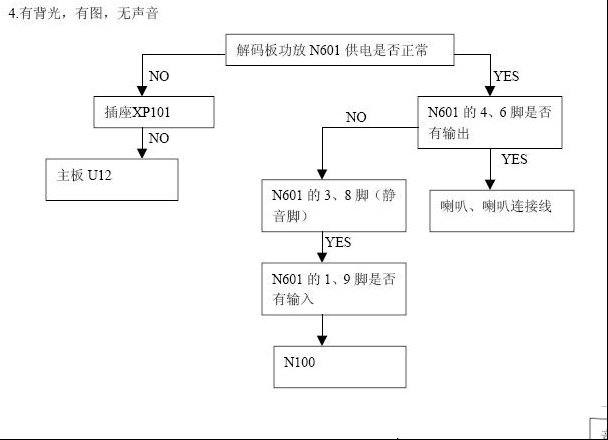

七、常见故障分析
  1.无图像、无声音、指示灯亮或不亮。
  分析:首先查看背光是否亮,若背光也不亮,应是电源部分有问题。若背光亮,遥控开光机,看是否有反应,有反应,查看连接屏的线和接遥控板的线,再进一步维修;无反应,产看主板供电是否正常,断开解码板,看是否能够启动。
  2.无图像、有声音、遥控开关正常。
  分析:看是否有背光,有则可能液晶屏的LVDS 连接线坏、液晶屏坏或主板和解决屏连接部分出问题;无则为主板控制背光驱动板部分有问题或背光电源板坏。
  3.有图像、无声音。
  分析:解码板问题,查看是否所有通道都没有声音,若都无,为解码板的功放部分故障;若仅为某通道无,查看此通道进入芯片N100的通路是否有问题。
2 开机画面有,无图像,无声音。
分析:开机比正常机器慢,但是有开机画面,除VGA外,其他通道无图像。解码板工作不正常,解码板的主芯片N100和主板的主芯片U5通信不正常造成,检查芯片N100的供电和总线是否正常。
      开机正常,有开机画面,除VGA外,其他通道无图像。解码板无RGB的输出,查看RGB输出插座附件的芯片N500是否正常。
5.TV无图像。 分析:检查高频头和声表通路是否有问题。
八、常见检修思路流程图
1.背光不亮,无图无声音
