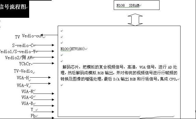

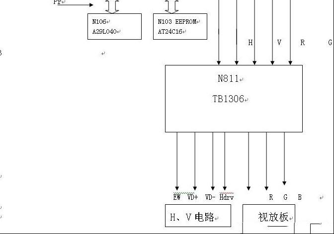

视频/YC/YUV信号进入解码板后,进入N100(HTV180)数字解码电路处理,进行模数转换,解码等处理,然后进行帧频转化处理,视频处理有四种模式:100Hz隔行、50Hz逐行(1250)、60Hz逐行(P60)、75Hz隔行(833像素增强模式)。处理后的信号经数模转换后输出模拟RGB信号。模拟RGB信号输入给N811(TB1306)进行预视放处理。TB1306可实现亮度调节、固定对比度、固定色度的输出,行场激励波形的输出,图像几何线性调整等。经预视放处理后的RGB信号最终送给视放板上N501(LM2451)。 [Page]
高清信号的处理是行频归一处理。高清信号(1080/60P、1080/50I、720/60P、1080/60I)通过N100(HTV180)进行AD转换为数字信号,然后完成行频变换的功能,通过抽行、增加场等处理,将上述高清信号的行频归一为33.75KHZ。变换完成后的数字信号在HTV180内部DA变换成模拟RGB,交流耦合进入N811(TB1306), TB1306经过预视放处理后最后输入给视放N501(LM2451)。
VGA信号中的模拟的RGB信号直接进入N100(HTV180),AD转换成数字信号,再经DA变换成模拟的RGB输出给N811(TB1306),行频归一处理成33.75KHZ。TB1306经过预视放处理后最后输入给视放板视放N501(LM2451)。
行场同步信号的产生和处理:模拟的视频电视信号与YC/YUV信号在N100(HTV180)中首先要进行用户设定的通道选择,然后N100(HTV180)进行提取行场同步信号,这几路同步信号最终都是在N100(HTV180)进行行频变换. N100(HTV180)输出的行,场同步信号给N811(TB1306),行频最终都归一为33.75K,场频输出50Hz和60Hz两种,TB1306的行激励信号最终输入给主板的行管V403( FJL6920), TB1306的场激励信号最终输入给主板的场块N301A(STV9378)。

N108是一个16Mbit的SDRAM,为N100(HTV180)提供运算RAM空间。
CPU? (内置在HTV180 ),它是整个机器的控制中心,遥控、按键、指示灯、静音、伴音制式开关、待机、地磁控制,I2C总线,OSD由CPU控制,在N100(HTV180中产生后直接与信号混合叠加。本机共有两路I2C总线,EEPROM一组,其它的一组, CPU需外挂N106 (A29L040),(4Mbit的FLASH)。

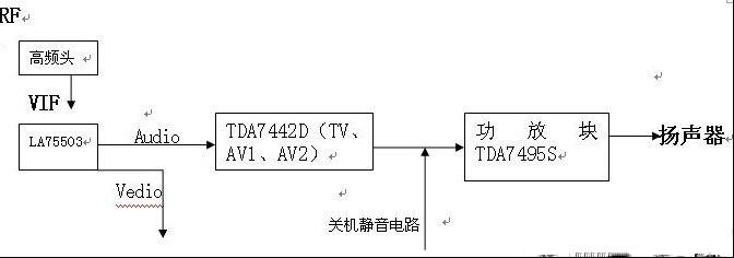

电视音频信号,TV下的IF信号经过中放N102(LA75503)分离出AUDIO信号,信号分成两路进入伴音处理芯片N114(TDA7442D),和AV1、AV2的左右声道的信号通过总线进行选择,被选择的信号进入功放块N602(TDA7495S)输出。
伴音信号流程图
