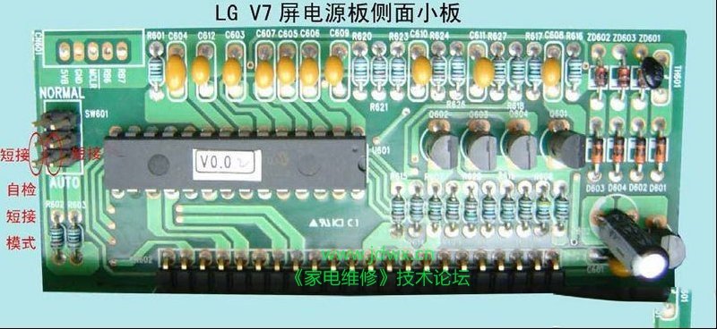

1、V7屏(白电源板)的自检方法之一(白电源板指散热片为白色的)
①、将下图2中V7电源板左边小板上的自检插座SW601的中间插针短接到下面的插针(左右两边都要加);
  图2(V7屏电源板侧面小板)
  ②、用自制的电源线或原机自带的220V电源输入系统,给电源板通上220V的工作电压;

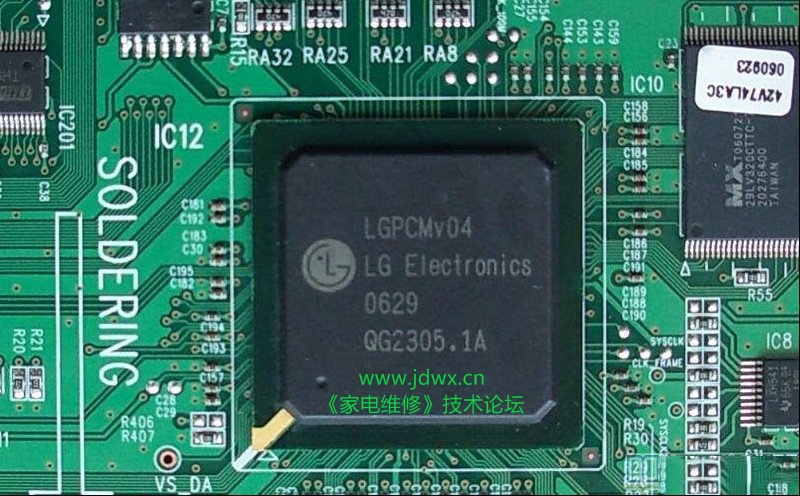

③、焊下逻辑板上的R407电阻,如下图3,该电阻焊接时要小心,并要保管好该电阻,焊接时要做好防静电措施;
  图3(V7屏逻辑板)
  ④、此时,打开220V的电源,应该能听见电源板继电器的闭合声,同时屏自动显示各种测试信号的图像;
说明:a、如果屏不能自动显示各种测试信号的图像,则应该逐一检查电源板输出的各路电压是否正常,只要有一路不正常,则应该判定电源板不良,维修或处理电源板即可;
b、如果电源板的各路输出电压均正常,但屏屏不能自动显示各种测试信号的图像,则可能是屏上的Y板、Z板、Y上下选址板存在不良,应重点检查;
⑤、自检结束后,去掉自检插座SW601上的短路线,把R407焊回逻辑板,恢复电视机到正常收看状态。

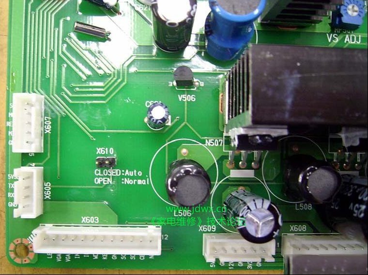

3、LG V7屏(配厦华自制782-PS42D8-200A电源板)自检方法之三
①、短接下图5中的X610插座(见图5);
③、焊下逻辑板上的R407电阻,如上图3,该电阻焊接时要小心,并要保管好该电阻,焊接时要做好防静电措施;
  图5(厦华自制电源板局部)
④、自检结束后,去掉X610插座上的短路线,恢复电视机到正常收看状态。

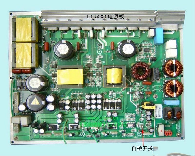

  三、LG 50X3屏的自检方法
①、将上图6中50X3电源板右下角的自检开关(SW501)拨向AUTO一侧(在下侧);
③、如果有LG自检专用信号源的话,则还要把厦华数字主板到屏逻辑板上的LVDS
  图6(50X3电源板)
  信号线拔掉,把LG自检专用信号源的LVDS信号输出线插到屏逻辑板的LVDS信号输入口上(如果没有LG自检专用信号源,则本步骤可以省略);
④、此时,打开220V的电源,应该能听见电源板继电器的闭合声,同时屏呈微亮状态(注:如果使用LG的专用信号源,则就显示信号源里提供的各种测试信号的图像);
⑤、自检结束后,把SW501拨回原来NORMAL一侧位置,恢复电视机到正常收看状态。
