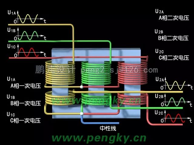

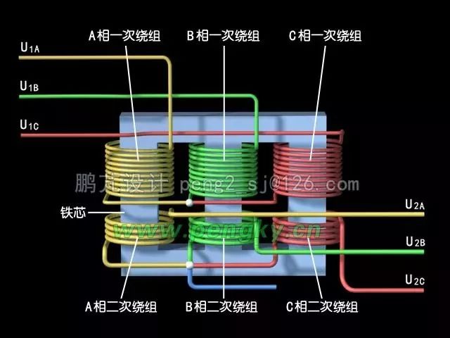

我们平常使用的都三相交流电,图3是三相变压器的原理模型,它由A相绕组、B相绕组、C相绕组与铁芯组成。
三对绕组完全相同,每对绕组包含一次绕组与二次绕组,其匝数比为k。 三个一次绕组的相同端接在一起,三个二次绕组的相同端接在一起组成星形接法。
当这是一个理想变压器时,在一次绕组输入按正弦规律变化的三相交流电时,根据变压器的基本原理有:
U1A、U1B、U1C分别为三相的输入电压,U2A、U2B、U2C分别为三相的输出电压。
U1A/ U2A =U1B/ U2B =U1C/U2C=k
三相变压器的输入输出电压波形图见图4,图中t表示波形移动方向。

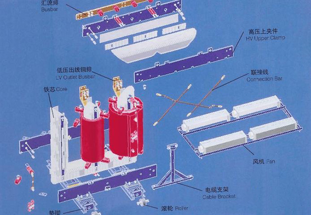

变压器结构图解
干式变压器主要由硅钢片组成的铁芯和环氧树脂浇注的线圈组成,高低压线圈之间放置绝缘筒增加电气绝缘,并由垫块支撑和约束线圈,其零部件搭接的紧固件均有防松性能。
构造性能:⑴固体绝缘包封绕组⑵不包封绕组
绕组:两个绕组中,电压较高的是高压绕组,较低的是低压绕组。从高、低压绕组的相对位置看,高压可分为同心式、交迭式。同心式绕组简单,制造方便,均采用这种结构方式。交迭式,主要用于特种变压器。
