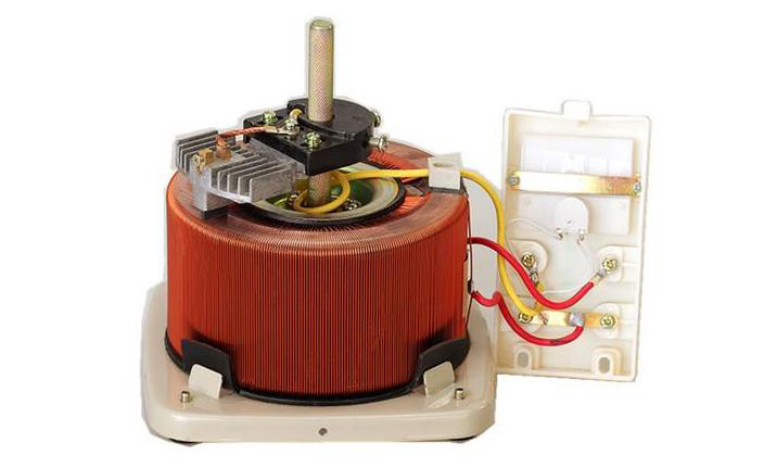

接触式调压器主要结构
  ①单元结构:单相0.2KVA、10KVA调压器为调节器为调压单元结构,一个上端面具有一定宽度的磨光表面的线圈固定在工程的的底座上,接触组的电刷在弹簧压力下与线圈的磨光表面紧密接触,转动手轮带动电刷在线圈磨光表面上滑动进行调压,单元调压器一般为台式,外面有防护通风罩
  ②单相组装结构:单相大容量调压器系由几个相同规格的单元组装而成,各单元的电刷接触组装在同一个主轴上,线圈输入端并联连接,输出端连接平衡电抗器,以平衡单元间电流分布并抑制环流。
  ③三相组装结构:三相调压器由三相同规格的单元同轴组装而成。
  ④电刷结构:3KVA及以下单元调压器,采用1~2块石墨电刷和散热良好的金属架,4KVA及以上的单元调压器,采用两块铜石墨复合电刷,电刷接触组的压板固定在线圈上端以限制其轴向位置,同时通过螺钉与主轴锁紧,当需要拆修,调换主要轴或需要从调压器底端伸出主轴时,只要松开螺钉,即可方便地进行。
