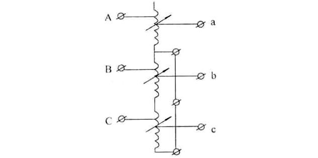

三相接触调压器是由三只单相接触调压器组合而成的。它的调压范围为0~430V,三相接触调压器的A、B、C接线柱为输入端,接380V;a、b、c接线柱为输出端,接负载。另外,N接线柱为三相星形连接的中性点,接零线。三相接触调压器的接线如图所示。
使用单相或三相接触调压器时应注意以下几点。
    (1)新安装的接触调压器或长期不用的接触凋压器,在运行前必须用兆欧表测量线圈对地的绝缘电阻,其阻值不低于0. 5MΩ时方能通电使用,否则应进行烘干处理。烘干后,应检查各个紧固件是否松动,如松动,则应紧固,然后用兆欧表再测绝缘电阻,达到要求后方能使用。
    (2)电源电压应符合接触调压器铭牌上的额定输入电压值。
    (3)接触调压器必须接地良好,以确保人身安全。
    (4)使用接触调压器时,先将指针放在零位上,然后将负载接在输出端,再把输入端接到与接触调压器输入电压相一致的电源端子上。调节输出电压时,要缓慢旋转手轮,以调至所需电压。从零位调到最大值的时间不应少于5s,否则易引起碳刷磨损并产生火花。
    (5)使用接触调压器时,应注意输出电流不能超过额定值,超载时间较长易损坏接触调压器。
    (6)接触调压器不能并联使用。
    (7)应经常检查接触调压器的使用情况,如发现碳刷磨损严重,则应更换同样尺寸和规格的碳刷。
    (8)接触线圈与碳刷接触表面要保持清洁,否则易产生火花,烧坏线圈表面。如发现线圈表面有黑色斑点,则可用细砂布轻轻擦拭,若不能擦除,则可用浓度较高的酒精擦拭,直到去掉黑色斑点为止,并应通风吹干酒精。
    (9)搬运调压器时,切勿利用手轮搬动,以防损坏手轮。
    (10)安装调压器时,要使周围保持一定的空间,以利于通风散热。
    (11)调压器要保持清洁,防止潮气水分进入调压器内部;应定期在调压器停电后进行除尘。
