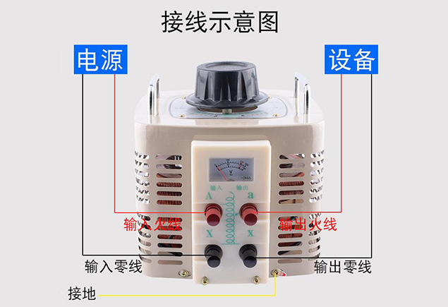

接触调压器是一种电压比连续可调的自耦变压器。它是用在工业、农业等各个行业中调节电压的通用设备。它能带负载无级平滑地调节输出电压,具有结构简单、效率高、使用方便、性能可靠等优点,也是电工常用的调压工具之一,可用做灯光控制、电热控制、转速控制等的电源。接触调压器的外形结构与接线如图所示。
接触调压器的外形结构与接线
    接触调压器是由铁芯、线圈、电刷、铁架、刻度盘、手轮、外罩等组成的。它的工作原理类似于一般的自耦变压器。在转动手轮时,它借助于可移动的电刷在线圈磨光表面上的接触位置的改变,使负载电压能够在一定范围内获得无级平滑的调节。
    接触调压器分单相、三相两种。单相接触调压器可将220V电压调到0~250V。单相接触调压器的A、X接线柱为输入端,接市电220V;a、x接线柱为输出端,接负载,单相220v接触调压器接线如图(二)所示。
