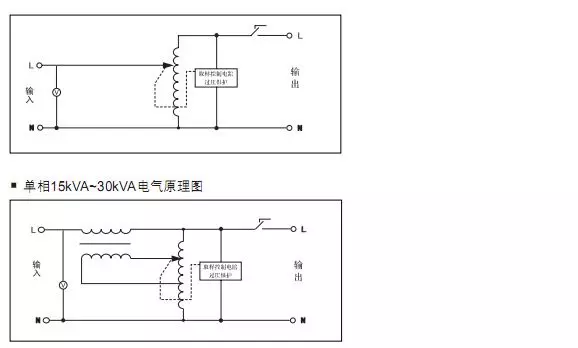

单相全自动交流稳压器
单相全自动交流稳压器由接触式自耦高压器、伺服式电动机、自动控制电路等组成,当电网电压不稳定或负载变化时,自动采样稳压器控制电路发出信号驱动伺服电机,调整稳压器自耦调压器碳刷的位置,使稳压器输出电压调整到额定值并达到稳定状态。
单相全自动交流稳压器电路图
单相全自动交流稳压器有市电直通功能。该系列稳压器产品品种多,规格全,外观美等优点。具有波形不失真,效率高,性能可靠,可长期运行等特点,本稳压器(定货时说明)可以设短延时、过压等保护功能,根据用户的需要可增设长延时与欠压保护功能。本稳压器可广泛应用于任何用电场所,是一种理想的稳压电源(稳压器),确保您的用电设备正常运行。
