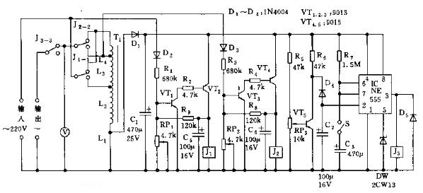

稳压器电路由稳压和保护两部分组成。输入交流电压在160V~250V范围内,输出稳定在220V正负10%以内。当输出电压超过250V时,自动切断负载;当瞬间断电发生时,保护器自动延时约6分钟后再接通电源。
如上图:VT1、VT2和VT3、VT4及一些阻容元件组成两个相同的复合放大器。它们的输入信号分别取自耦变压器不同的触点,经整流分压后加至VT1和VT3的极基。当输入电压低于190V时,J1、J2均不动作;当输入电压等于190V时,J2动作;当输入电压等于210V时,J1动作;当输入电压等于230V时,J3得电吸合,使输出的交流电压总是控制在220V左右。
过压延时保护电路由过压取样电路和以555为核心的单稳延时电路组成。当过压(大于250V)时,VT5饱和导通,555的2脚电位低于5脚的1/2V5时,555置位,3脚转呈高电平,继电器J3吸合,将负载电源切断。555的2脚接一个稳压二极管2CW13,其稳压在5~6.5V,将555集成块内部的比较器的基准电压箝在该电压值。调试时,用调压器将交流电压升至250V,然后调节RP3,使之进行过压保护。
之后,C3通过R7充电,当C3上电压高于6脚的触发电平(即5脚的V5)时,555复位,3脚呈低电平,J3断开,负载电源接通。C3通过R7充电到触发电平的时间,即保护延迟时间,大约为6分钟。
变压器T1采用截面积S=40×80铁芯,L1用φ0.6漆包线绕36圈,L2用φ0.6漆包线绕294圈,L3、L4用φ0.8漆包线各绕30圈,浸漆烘干。
