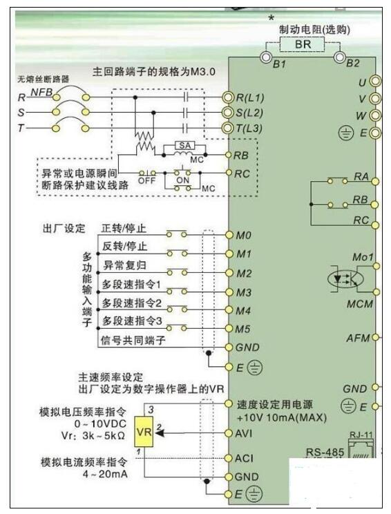

台达变频器主回路接线:(R、S、T)分别为电源进电,变频器输出端子(U、V、W)分别接到电动机上。 控制回路一般的要电机正转的话,就用一个中间继电器,把这二点,控制接点输入公共端和正转启动分别接到中间继电器的常开触点,当中间继电器得电,电机正转,失电,电机停止。
