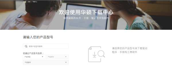

      1.重新安装显卡驱动:可以从显卡官网下载最新的驱动程序,然后卸载旧的驱动程序,再安装新的驱动程序。
      2.使用驱动程序更新工具:有些显卡厂商提供了驱动程序更新工具,可以自动检测并更新显卡驱动程序。

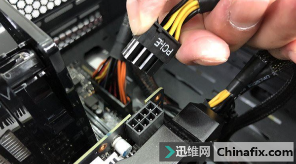

      3.检查硬件连接:有时候显卡驱动异常可能是由于硬件连接不良造成的,可以检查显卡和主板之间的连接是否牢固。

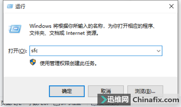

      4.检查系统文件:有时候系统文件损坏也会导致显卡驱动异常,可以使用系统自带的sfc /scannow命令来检查和修复系统文件。

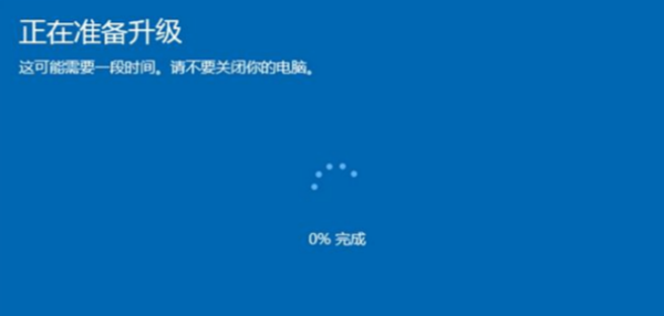

      5. 升级操作系统:如果以上方法都无法解决问题,可以考虑升级操作系统或者重装系统,重新安装显卡驱动程序。
