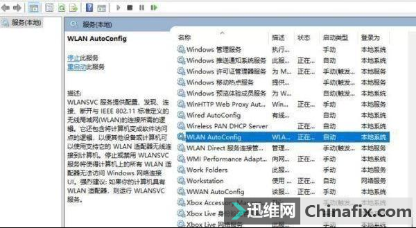

  方法一  1、按 Win + S 组合键,或点击底部任务栏开始旁的搜索图标,在打开的Windows 搜索窗口,搜索框输入服务,然后点击打开系统给出的最佳匹配服务应用;
  2、服务窗口,找到并双击打开 WLAN AutoConfig ,如果此服务没有启动,需要启动;

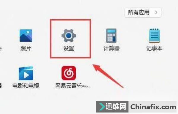

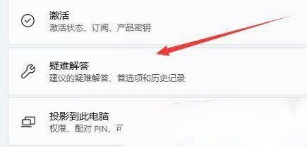

方法二  1、首先,按 Win 键,或点击任务栏上的开始图标,然后点击所有应用下的设置(Win+i);

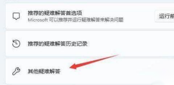

  2、设置窗口,找到并点击疑难解答(建议的疑难解答、首选项和历史记录);
  3、选项下,点击其他疑难解答;

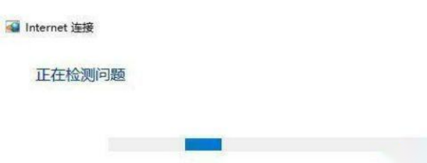

  4、最常用下,点击Internet 连接右侧的运行;
  5、Internet 连接窗口,系统会自动帮助你解决Win11连接wifi显示无internet问题;

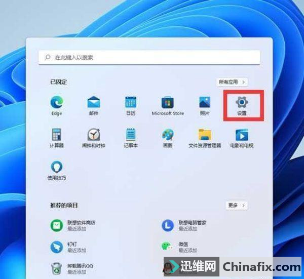

方法三  1、按 Win 键,或点击开始图标,在打开的已列出来的应用中,点击设置;

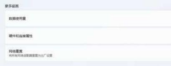

  2、设置窗口,左侧点击网络 & Internet,右侧点击高级网络设置(查看所有网络适配器,网络重置);

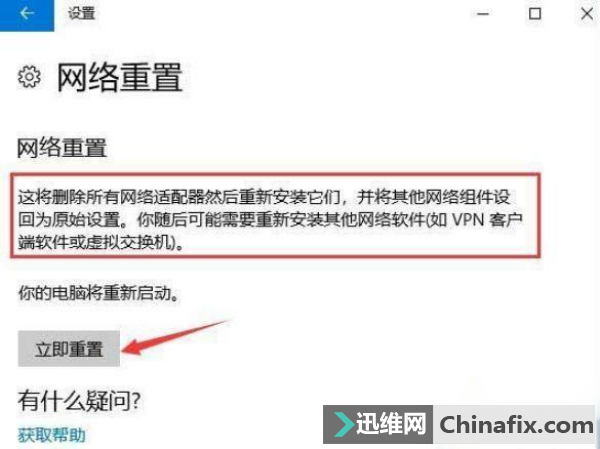

  3、更多设置下,点击网络重置(将所有网络适配器重置为出厂设置);

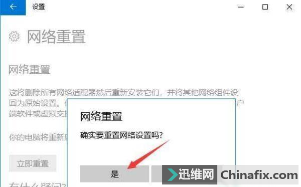

  4、网络重置,会有段说明:这将删除所有网络适配器然后重新安装它们,并将其他网络组建设回为原始设置。确定没问题后,再点击立即重置即可;
  5、点击后,系统会弹出确实要重置网络设置吗?提示界面,点击是,会删除当前电脑中所有网络设备的驱动,然后重新安装;
      注:在进行网络重置前,可以先准备好支持离线安装的网卡驱动,比如驱动总裁网卡版,以便在网络重置失败后进行安装。
