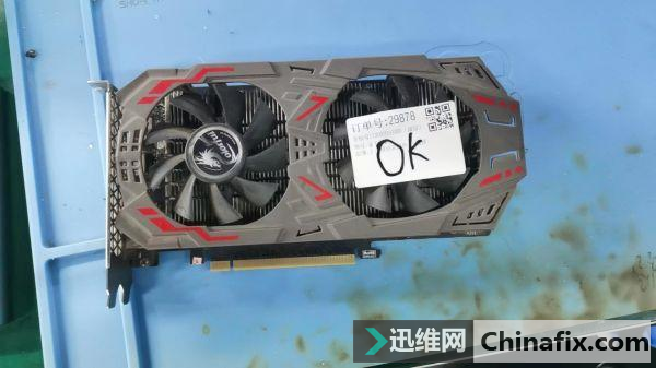

第二板斧:捣鼓显卡
      拔掉机箱电源,稍等几秒,再旋下显卡固定螺丝,扳开显卡插槽边的卡扣,拔出显卡,继续用香烟金箔纸擦拭显卡的金手指,金手指发亮,表示擦干净了,然后把显卡插回插槽,旋紧螺丝,插上主机电源,按下机箱开关,等待屏幕进入系统。
