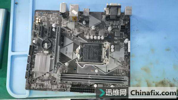

2、主板
      打开机箱找到主板上有一颗钮扣电池,将其取下,再安回钮扣电池,完成放电工作。如果是开机时间自动还原的问题请直接更换电池,如果不行,主板可能就要返修了。
3、内存条
      接触不良的问题可以将内存条取下用橡皮擦擦拭金手指部分,如果还不行,可以拿2B铅笔在金手指表面涂抹一下增加其接触面,兼容性问题比较容易判断,一般都是增加内存后出现问题,只需要重新更换其他内存即可。

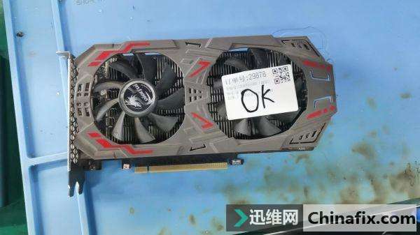

4、显卡
      接触不良一般只需要将显卡取下重新装上即可,如果还是不行也可以尝试橡皮擦拭金手指的方法。显卡花屏可能是显卡上的电容爆浆引起的供电不足或显示芯片损坏,前者可以更换电容,比较便宜,后者只有更换显卡了。

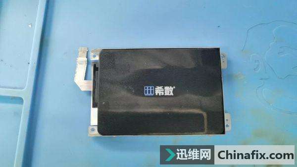

5、硬盘
      硬盘出现问题时电脑的速度变得“奇卡无比”,特别的慢,而且是从开机就明显比原来慢很多,开机时间甚至超过2分钟,如果重装系统后故障依旧,多数是硬盘中招了,机械硬盘出现物理坏道时还会出现的“咔咔”声。请将重要文件拷贝出来以后,直接更换硬盘。

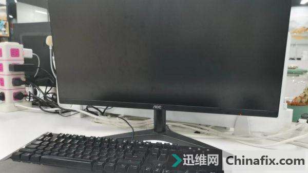

6、显示器
      黑屏情况可以在主机上连接音响和耳机,正常开机后会有进入系统的系统音乐,说明是显示器问题。花屏如果无法肉眼识别,可以将电脑主机接入家里的电视机,电视机输入模式调整为VGA或HDMI(根据你的接口来定),如果电视机没有花屏,说明是显示器问题。
