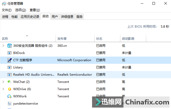

一、减少启动项
      现在的软件很多安装程序都是默认的开机启动,电脑上如果软件的开机启动项多了就会使得电脑的开机速度很慢,这个时候就需要大家手动来设置开机启动项了。设置方法:      1、快捷键【win+r】打开运行窗口,输入【msconfig】,点击确定,如下图所示:
      2、点击菜单栏【启动】,打开【任务管理器】,禁用开机不需要启动的程序。
      特别提醒:有些文件是系统文件,如果不熟悉的话,就不要随便禁用了,以免造成系统破坏,无法正常运营系统。

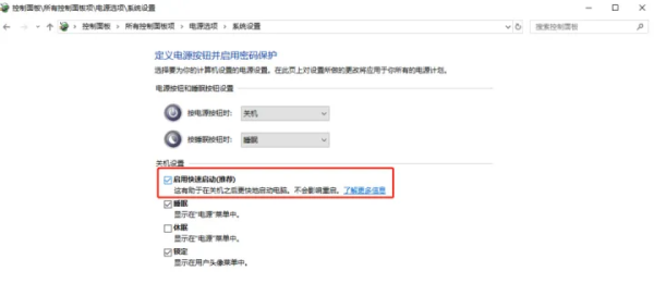

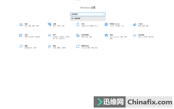

二、设置快速启动
      1、快捷键【win+X】打开快捷菜单,点击【设置】,在桌面搜索框中,输入并打开【控制面板】。

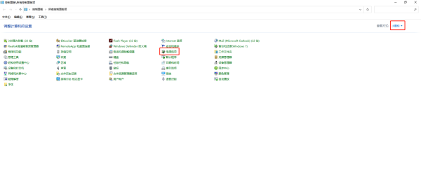

      2、 在控制面板页面中,将查看方式修改为【小图标】,随后找到并点击【电源选项】。

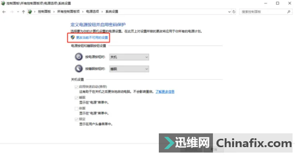

      3、 进入电源选项页面后,找到并点击【选择电源按钮的功能】。在系统设置页面,我们可以看到启用快速启动的设置,是呈现灰色不可设置的状态,因此需要先点击【更改当前不可用的设置】
      4、最后,勾选【启用快速启动(推荐)】,点击“保存修改”即可。
      通过以上的设置之后,如何判断电脑有没有成功开启快速启动?只要开机时,没有出现“转圈圈”的引导动画,就是快速启动状态啦~

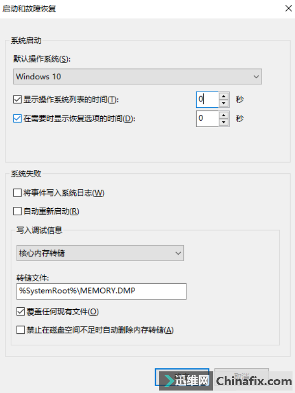

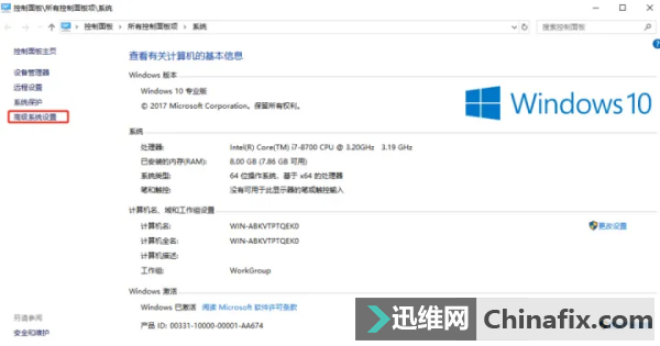

三、跳过等待时间

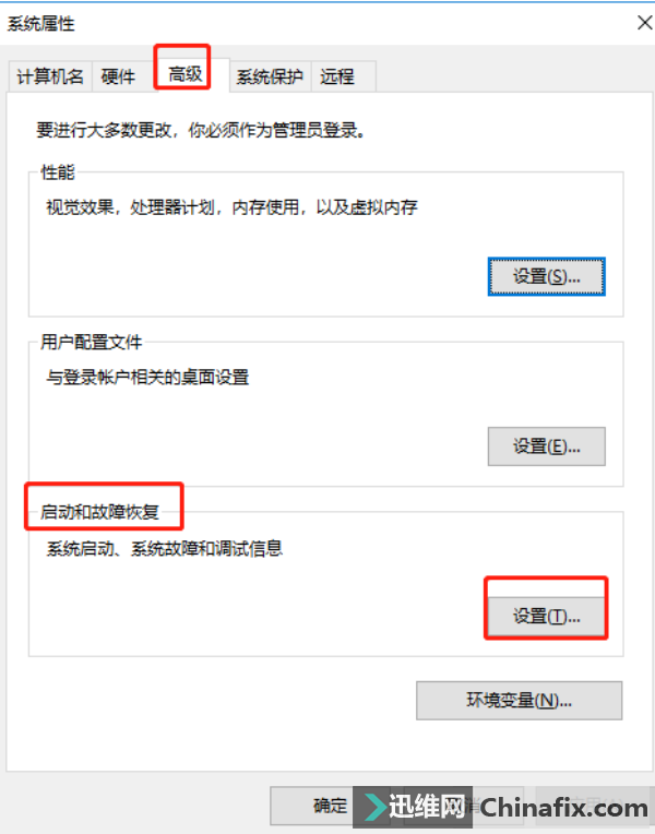

      很多人开机过程中会出现一个倒计时的过程,每次都要浪费数秒或者十几秒,其实这个过程是用来询问你的选择,然后按回车键跳过。我们可以通过设置跳过这个等待时间。1、右击【此电脑】,点击【属性】,选择【高级系统设置】。
      2、然后在【高级】选项在找到【启动故障和恢复】,点击【设置】进入。
      3、里面【系统启动】一项里有两个选项,分别是【显示操作系统列表的时间】和“在【需要时显示恢复选项的时间】。我们把这两个设置前面的空都勾上,然后都把后面的数字改为“0”,点击【确定】即可。

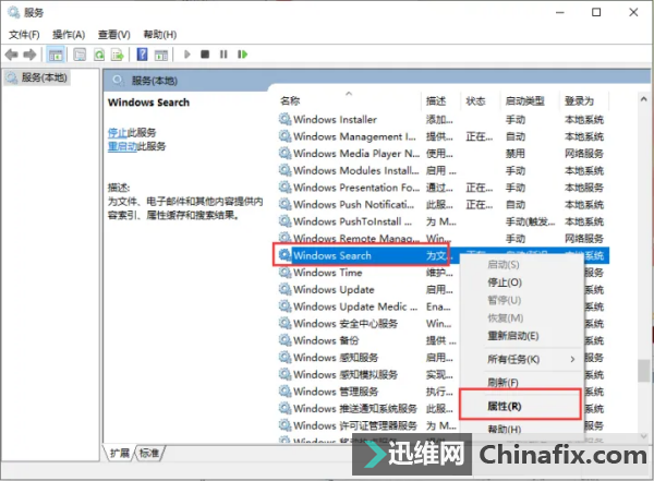

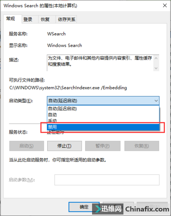

四、关闭无用服务
      除了以上设置之外,还有6项服务,大大占用系统资源,对日常操作还没有什么帮助,关闭后可以提高整体的系统响应,六项服务分别为:
【Windows Search】
【Connected User Experiences and Telemetry】
【Diagnostic Execution Service】
【Diagnostic Policy Service】
【Diagnostic Service Host】
【Diagnostic System Host】
      快捷键【Win+R】打开运行窗口,输入【services.msc】并点击【确定】,进入服务页面后,在右侧页面找到对应的6项服务,右键“属性”。
      在属性页面中,将启动类型设置为【禁用】,最后点击确定即可。其他几项也是采用同样的操作步骤。
