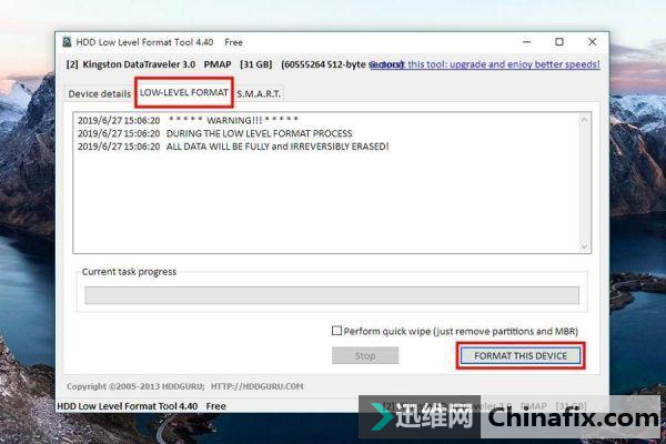

步骤2:进入操作界面后,选择上方的【LOW-LEVEL FORMAT】(低级格式化),再点击右下角的【FORMAT THIS DEVICE】(格式化此设备)。

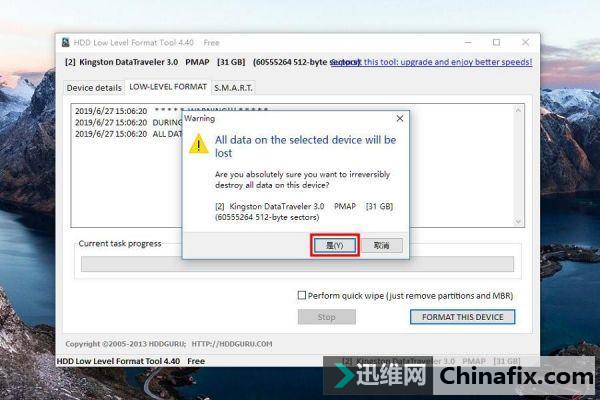

步骤3:此时会弹出提示框,提醒你格式化此设备的话,会清空硬盘中所有的信息(请提前做好数据备份),点击【是】,然后稍等片刻。

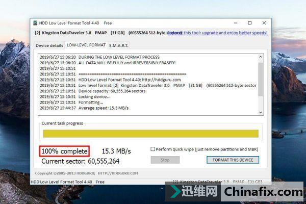

步骤4:在之后的窗口中,您可以看到格式化的进度信息,当进度条达到100%时证明您的硬盘已经低级格式化成功了。
