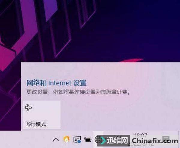

      这种情况一般会在上次关机前使用网络代理软件有关。关机前由于没有正确关闭软件,导致代理设置没有还原,无法联网。解决很容易,代理开关重新打开关闭一下就好了。具体操作如下:右击WiFi图标,点击“网络和Internet设置”

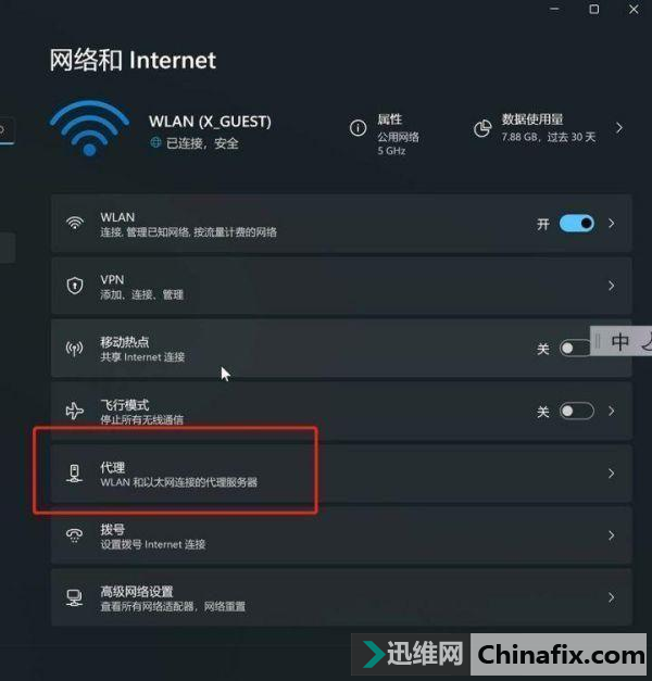

      点击代理

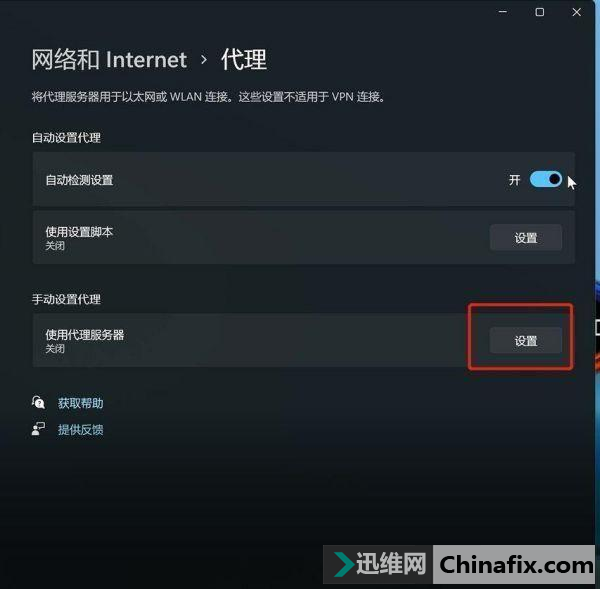

      点击“使用代理服务器”旁边的设置

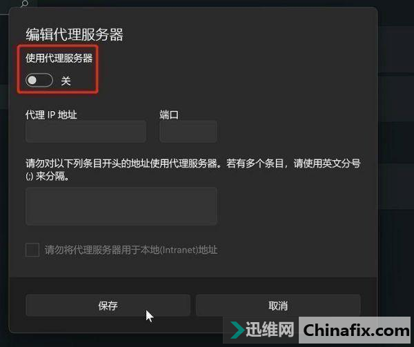

      然后弹出的代理服务器开关打开再关闭一下
      就可以正常上网了,如果还是不行,那就像下面一样重置一下网络。

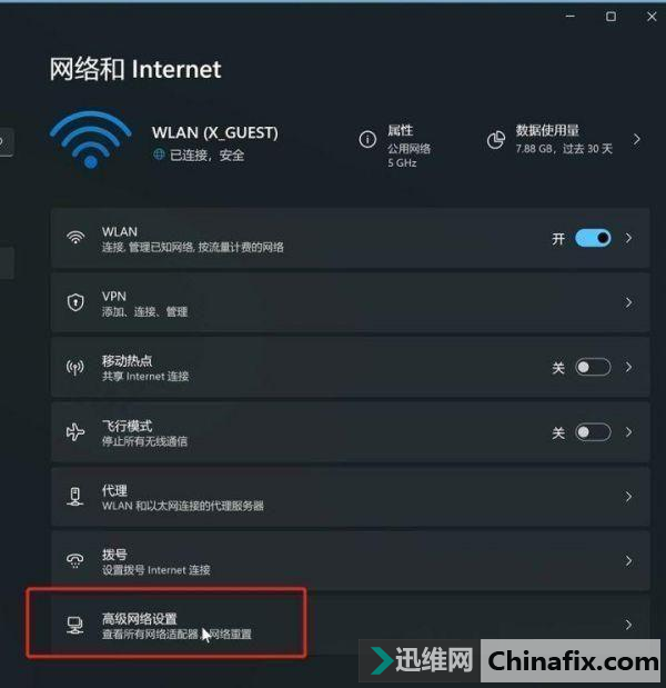

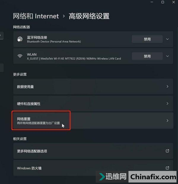

      在上面的指示中打开的“网络和Internet设置”中,点击高级网络设置

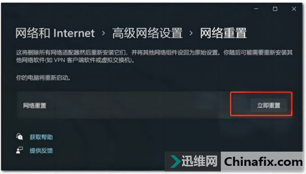

      然后点击“网络重置”
      点击立即重置,然后等待重启或者自行重启完成即可。

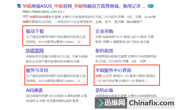

      如果还是不行,去品牌官网/相应的网卡官网下载网卡驱动并安装。      以华硕品牌、Intel网卡为例。搜索品牌,打开品牌官网,找到“支持”、“服务”、“下载”之类的。

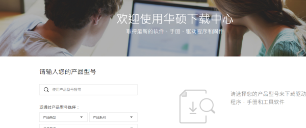

      输入或选择自己的型号(不知道华硕晦涩的型号可在笔记本底下寻找),然后点“驱动程序”
      选择自己的系统,然后找到网络驱动程序点击下载,下载完成后双击打开安装完成重启即可。      如果上面三个操作都试过了,就要考虑硬件问题了,比如是不是网卡坏了,路由器出问题了。虽然还有一个重装系统的死马当活马医的操作,但大概率没用,所以遇到自己无法解决的问题,记得联系官方或者《家电维修》技术论坛进行报修。
