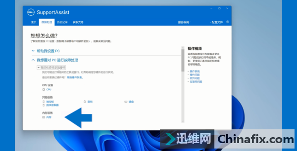

方法一:SupportAssist故障诊断

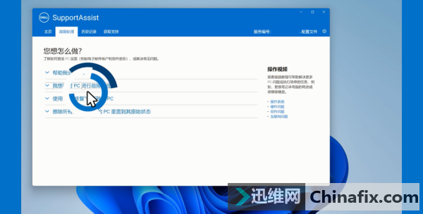

      如果笔记本电脑可以启动进入Windows,请使用SupportAssist故障机修到这里,终于修好值得探讨。来帮助检测内存错误。
      Windows搜索并选择SupportAssist并将其打开。在主页上,单击“故障机修到这里,终于修好值得探讨。”选项卡。
      选择“我想对我的PC进行故障机修到这里,终于修好值得探讨。”并展开“我想检查特定硬件”。

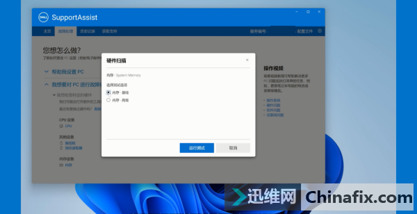

      向下滚动到“内存设备”并点击“内存”,以查看两个硬件扫描测试选项。

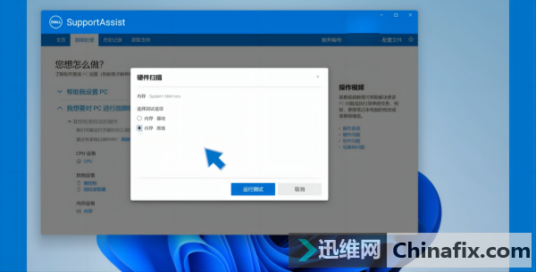

      基础测试可检测内存最常见的问题。基础测试的速度很快,通常不到10分钟,非常适合作为例行检查。
      在内存错误的情况下,需要的是高级测试。高级测试是更广泛的测试,是检测内存条硬件问题的最佳选择。
      此测试最多可能会需要花费40分钟,因此请务必让笔记本电脑保持开机状态并接通电源。如果检测到任何问题,请记下出现的错误代码和验证代码,可通过访问戴尔技术支持网站:https://www.dell.com.cn/support      查询相关错误代码所代表的含义,也可通过联系戴尔技术支持进行相关故障的维修。对延长笔记本电脑电池使用时间的方法感兴趣?请观看往期文章,了解如何充分利用笔记本电脑的电量。

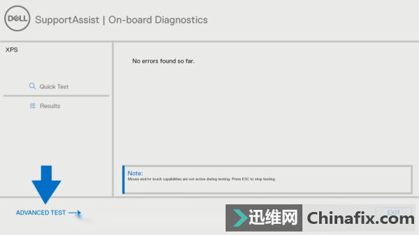

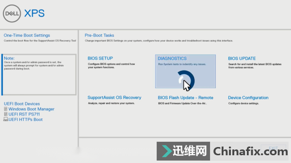

      如果笔记本电脑无法启动进入Windows,或者一直遇到问题并且之前的测试没有显示任何错误,可以随时为笔记本电脑系统运行预启动硬件测试:
      打开笔记本电脑,并在出现戴尔Logo后开始敲击F12键。
      接下来将访问一次性启动菜单。选择“诊断”,将开启快速测试。

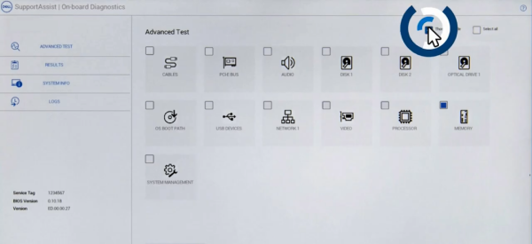

      请务必记下测试完成后出现的任何错误代码和验证代码,如果检测到任何问题,可通过访问戴尔技术支持网站:https://www.dell.com.cn/support      查询相关错误代码所代表的含义,也可通过联系戴尔技术支持进行相关故障的维修。如果快速测试没有产生内存错误,则继续在SupportAssist内置诊断界面内运行高级内存测试,点击“高级测试”。
      勾选“内存”选项和“全面模式”选项。
      勾选这两项后,点击“运行测试”,接下来将开始对系统内存进行广泛全面的测试,最多可能需要40分钟,因此请务必确保系统保持开启状态。记下出现的所有错误代码和验证代码,如果发现任何问题,请联系戴尔技术支持。如果在运行这些测试后没有发现错误,请继续下一步。

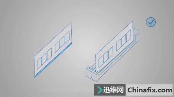

      如果有不止一根内存条,应该逐一分别进行测试。这将有助于确定哪个RAM内存条存在故障。如果手头没有可用于测试的另收到其他维修同行的一台设备,可以将内存条移除之后,依次插回进行测试。如果在插入某一条的时候出现故障,则说明是这一条有问题。
