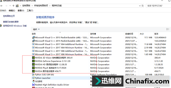

2、接着打开控制面板,找到程序和功能,把和NVIDIA显卡驱动相关的所有程序全部卸载掉

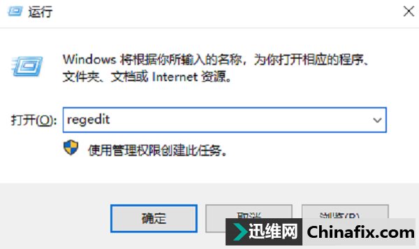

3、按下Win键+R键快捷键,输入regedit按下回车

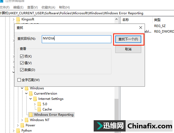

4、在注册表中搜索NVIDIA注册表内容,备份好之后把搜索出来的键值全部删掉

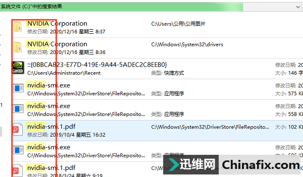

5、打开c盘搜索NVIDIA,删除所有相关的文件夹
6、完成以上操作重新启动电脑之后再继续更新就可以了
