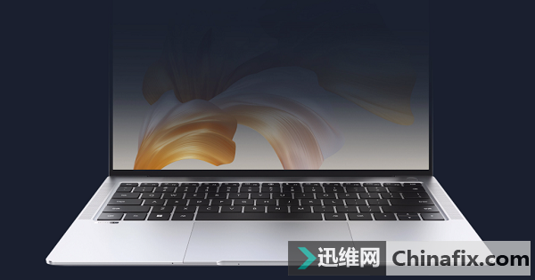

  为什么不能喷酒精擦拭屏幕?
  大多的电脑屏幕,可分内屏和外屏,外屏多为玻璃。而为了用户的使用,有些电脑的液晶屏幕上有一层有机薄膜,这层膜是用来防止屏幕眩光,让你的眼睛在使用过程中更舒适。但这层薄膜是可以被酒精溶解的,如果经常用酒精喷屏幕,或者用酒精片擦拭,时间长了确实会损坏屏幕。
  当然,随着科技的进步,有很多电脑厂家都针对这个问题进行了解决。比如说,现在有部分电脑采用的是抗反射技术,没有涂层,就不怕使用酒精清洁擦拭了。但是,对于我们来说,要区分哪些屏幕可以用酒精擦拭,这就不容易了。另外,喷酒精擦拭屏幕还有一个很严重问题,那就是可能会流向屏幕缝隙粘合层里面。

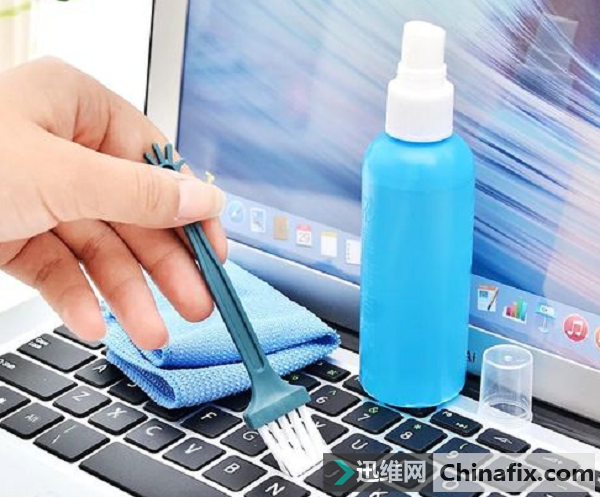

  其实,如果只是单纯的清洁电脑屏幕,可以先用柔软的毛刷刷去表面的灰尘。然后,再用柔软的无绒软布,沾点水,轻轻擦拭即可。但是,如果你的屏幕有些“时间比较久”的污垢,就需要考虑使用专门的清洁剂了。
  这里需要提醒的是,即使是专用的清洁剂,也不可以直接喷在屏幕上使用。毕竟要是你没有及时擦拭,又或者喷歪了一点点,也是有可能会渗入屏幕,损坏屏幕。所以,还是老老实实把清洁剂喷到无绒软布上,少量多次地擦拭屏幕吧。记住!在擦拭屏幕的时候,一定要动作轻柔!!!
  小Tips:
  1、避免使用任何类型的玻璃清洗液。
  2、避免在显示器上直接喷任何东西。
  3、要关闭笔记本电脑,拔掉电源,如果可以的话,为了安全起见,把电池拿掉。
  4、将清洁液喷洒或涂抹在超细纤维布上,确保布是湿的,但不要太湿,将布轻轻擦在患处,用小圆圈式摩擦以避免条纹和过大的压力,因为会容易损坏显示器。
  5、根据需要重复,确保不要将任何液体滴到笔记本电脑的显示器或键盘上。
