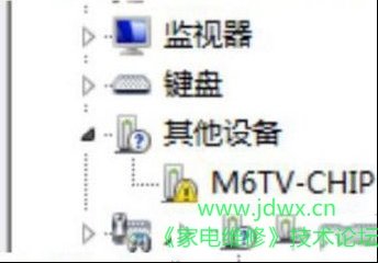

           插上电脑后,打开设备管理器,会提示要安装驱动

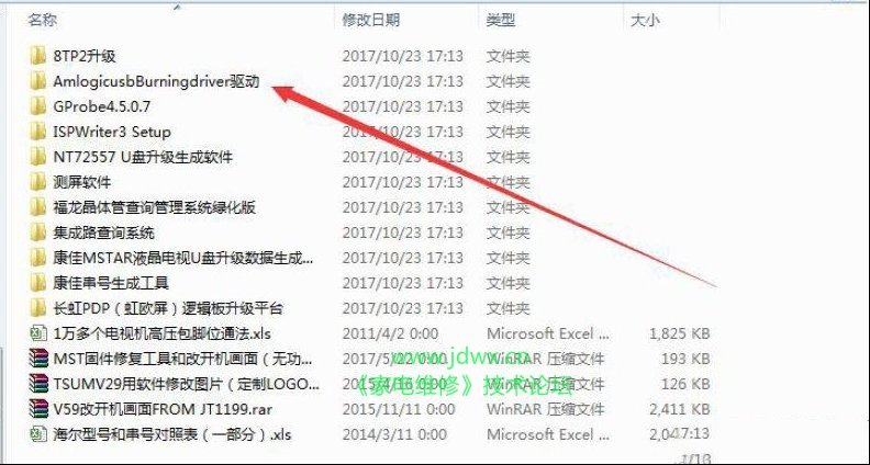

  打开1199软件包,其他使用软件里面,有AMLOGIC的驱动

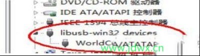

  安装完驱动之后

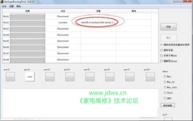

  再打开软件,就会看到软件上显示已连接正常
  再点文件,导入升级文件。再点开始就可以进行烧写引导了

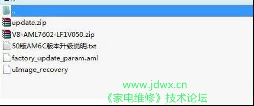

       从官网下载update.rar,然后解压后将factory_update_param.aml、uImage_recovery 和update.zip 拷贝到U 盘根目录下;电视上电开机后进入standy 模式,长按面板power 键自动进行升级。(注意事项:升级完成后要将factory_update_param.aml 文件从u盘根目录移除,否则会影响正常升级。
