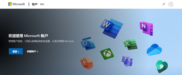

  1、如果在解包系统的时候,小伙伴们十分配合地登录了微软账号,那就可以放心大胆地设置密码了。
  只需在其它电脑或手机上登录微软官网账户管理界面,网址如下:
  https://account.microsoft.com(复制链接在浏览器中打开)

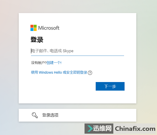

  随后点击左下角【登录】按钮,并输入你的微软账号邮箱,点击【下一步】。
  在【输入密码】栏,点击下方的【忘记了密码】,并在【恢复你的账户】下重新输入微软账户邮箱,按照指引发送验证码至该邮箱,输入验证码,即可重置账户密码。
  在登录电脑时,点击【登录选项】,选择【Microsoft 账户和密码】,输入已经重置的密码即可正常登录系统。

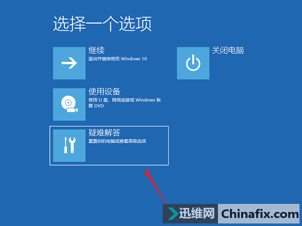

  1、除了上面的方法以为,我们还可以通过在电脑重启或开机后,连按三次电脑重启按钮或开机按钮强制开关机,然后会进入Win10系统高级模式启动,运行到“恢复”界面时,请点击右边的【查看高级修复选项】按钮,运行到“选择一个选项”界面时,请选择下面的【疑难解答】选项。

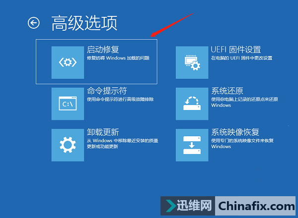

  2、等到运行到“疑难解答”界面时,请选择下面的【高级选项】中的【启动修复】,点击“启动修复”右边的【重启】按钮。
  3、运行到“启动选项”界面时,请选择下面的【带命令提示符的安全模式】选项,根据上面提示按6或者F6键。接下来进入【带命令提示符的安全模式】窗口,先在提示符后面输入“net user abc 123456 /add”字符后打回车(意思是给电脑添加新账户,名称:abc 密码:123456);然后再接着输入“net localgroup administrators abc /add” 字符后打回车(意思是给账户“abc” 添加管理员权限)
