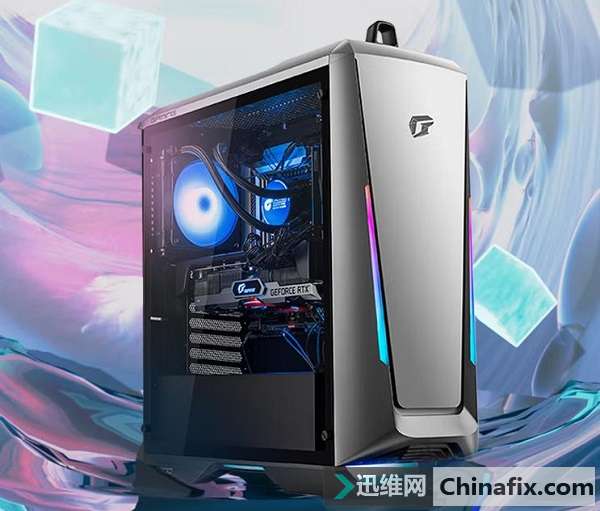

  1、显示器有问题
  在我们正常使用电脑的过程中,明明没有断电,但是显示器突然黑屏了,这时候我们先查看一下主机机箱的运作情况。如果主机还在正常运作,那么就说明主机没有问题,电脑突然黑屏的原因是和显示器相关的。
  确定是显示器的问题后,先查看显示器电源接口是否松动了,如果没有接通到电,那么重新拔插电源试试能不能通电。
电脑突然黑屏如何维修?原来是这3个原因导致的
  如果电源接口没有问题,那么大概率就是显示器本身有问题。显示器的常见故障有这么几个,如显示器光源灯损坏、内置电源损坏、电路板损坏。只要其中某个主要元器件出现问题,那么就会导致显示器黑屏,无法正常工作,在维修时需要仔细排查。

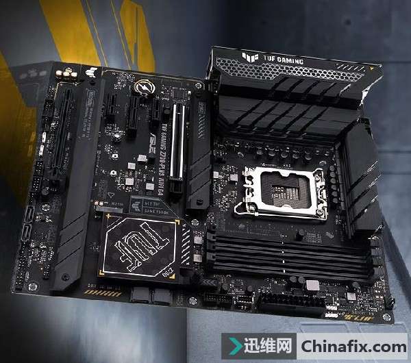

  2、电源或主板有问题
  电脑显示器黑屏之后,发现主机也停止运转了,同时显示器黑屏之后还提示“无信号”,这种情况说明显示器应该是没有故障的,大概率是电源或者主板有问题了。
  先检测一下电源插座接口是否松动,如果接口松动了,重新拔插一下接通电源,基本就可以解决了,如果接口坏了,那就更换一下新的。
  如果确定接口没有问题,重新按开机键开机,观察一下主机情况。这时如果主机主板上的电源指示灯是亮的,但是电脑无法正常开机,那么很可能就是主板或电源出故障。
  这两个地方的常见故障,就是电容鼓包损坏。造成电容鼓包的原因有很多,如电容本身质量差、电脑长期高负荷工作、电脑长期在电压不稳定的情况下运作。
  这种故障对于普通人来说,可能很难解决,但对于专业的维修人员来说,维修起来并不是难事,只需更换坏掉的电容就可以了。当然也有可能是电源或主板的其他元器件出现故障,严重的话,可能就需要更换电源或者主板了。
