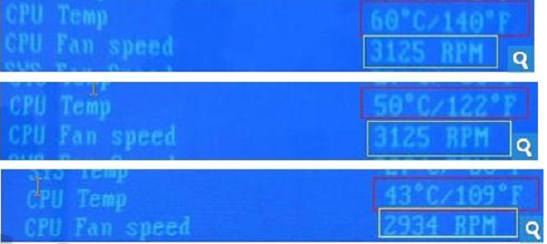

  按下电脑开机键,之后连续不断地点按Del键,直到电脑进入BIOS设置。然后用键盘上的上下方向键选择【PC Health Status】,找到【CPU Smart Fan Control】这一项,就是风扇调速功能,选择【Enabled】,开启调速功能。
  我们先设定CPU Target Temp=50℃,CPU Tolerance Temp=5℃,CPU Fan Stop PWM(%)=30%;保存设定后重启电脑再次进入BIOS中,查看“PC Health Status”。
  查看风扇值,可以看CPU智能风扇功能已经发生了作用。再把CPU Fan Stop PWM(%)修改为10%,保存后再重新进BIOS中,CPU风扇转速再下降到了1300多转。然后笔记本就会根据温度自动调节转速。
如何调整笔记本电脑的风扇转速?这4种方式值得一看
  继续改动设定:CPU Fan Stop PWM(%)=60%,保存后再进BIOS中,CPU风扇转速再下降到了2200转左右。温度下降到了45~55℃区间,下限值45℃后,CPU转速自动开始降低转速。

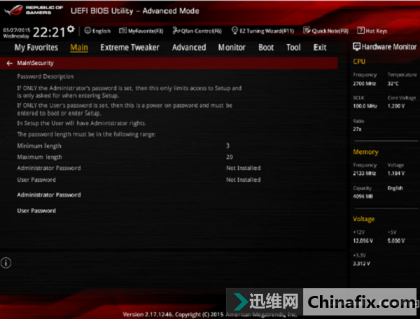

  方式二:使用BIOS内的Monitor选项调整风扇转速
  如果你的电脑使用的是华硕主板,那么还可以在BIOS的Monitor选项中,设置CPU风扇转速。具体设置步骤如下:电脑开机后,连续点按“DEL”或“F2”键进入BIOS。

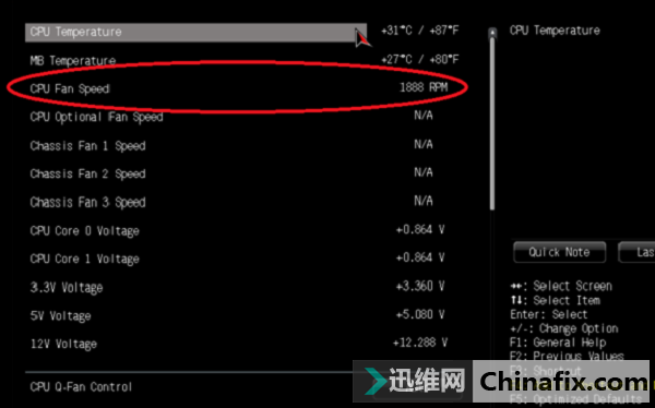

  通过控制键盘上的向右方向键,选择【Monitor】选项卡。找到【CPU FAN Speed】选项,就可以更改CPU风扇的转速,更改记得点击F10键进行保存,之后等待电脑重启就可以了。
