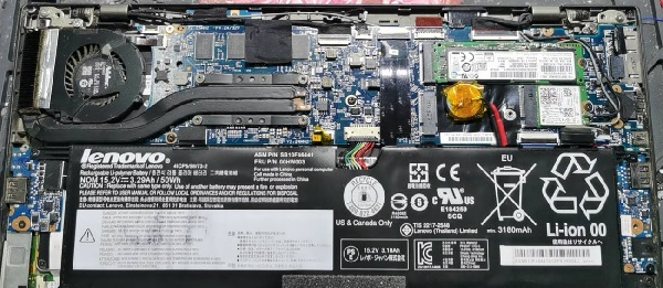

  一、电脑无法正常开机
  按开机按钮后,电脑无法正常开机,这时候大多数人都会尝试反复多次开机,偶尔几次能够开机进入系统,看到桌面,但这时候电脑就会死机,无法进行正常操作。这种情况大概率是电脑内存供电不稳定造成的。
  对于一些两三年高强度运行的主板来说,其主板电容长期受到运行时高温的熏烤,CPU和内存条周围的电容容量就会慢慢地减小(严重的时候,电容还可能会出现鼓包、漏液的情况),进而造成内存或CPU供电电流中的高频交流成分增加。
电脑无法正常开机?原因就出在这里
  电容如果出现问题,前期就会有一些不稳定的电脑故障,如有时候开机进行显卡自检时、内存自检时会出现停滞的情况,或者IDE检测时突然不动了等等。
  但前期这些问题不太严重,多数人通过重启电脑后,就能进入系统,正常使用电脑了,因此这个阶段往往不会引起大家的重视,直到电容损坏越来越严重 ,出现电脑无法正常开机、进系统死机的情况,用户才会觉得这台电脑需要检修了。
  除内存以外,这类电脑故障因为情况特殊,也可能是主板或者其他硬件出现问题。在为电脑进行检查时,建议替换相关硬件元件,逐一排查,如按照内存、CPU、主板顺序, 先后进行替换检查。
  二、电脑开机报警,但有图像
  电脑开机后,发出类似救护车的报警声,但主机能够启动,可以进入系统,显示器也有显示桌面图像。
电脑开机报警但有图像?原因就出在这里
  这种情况一般是由以下3个原因造成的:  1、CPU温度检测异常,但未达到立即关机的程度;  2、主机开关电源输出电压异常,可能偏高,也可能偏低;  3、主板有缺陷、出问题。
  检查电脑时,就围绕这3个原因,运用替换法,优先排查CPU、内存、主板等硬件。如果你还对电脑构造不太熟悉,不知道怎么维修,那么建议找电脑官方售后,或者专业的维修机构人员进行检修。
