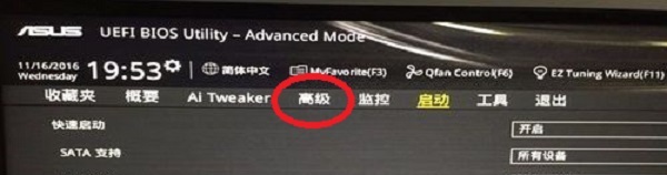

  2、在BIOS界面用鼠标点击【高级】,或者直接按【F7】键,进入【高级管理设置】。
华硕电脑开机自动进入BIOS界面如何维修?

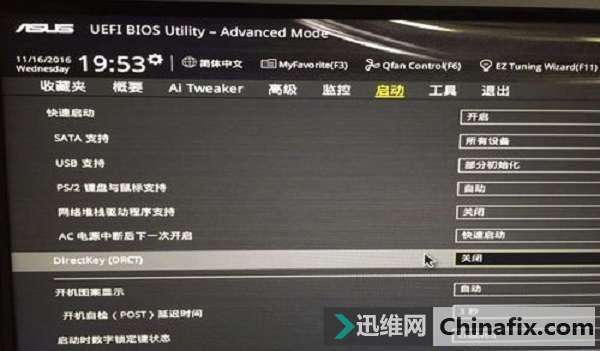

  3、在新的页面选择【DOCT】选项,将其设置关闭。

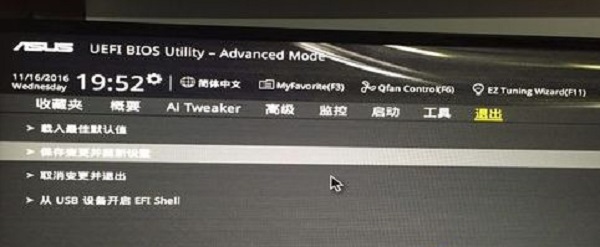

  4、然后按【F10】键保存新的设置,然后退出BIOS界面。
