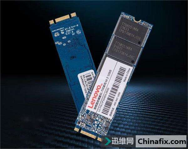

  2、固态硬盘本身的原因
  固态硬盘需要开启4K对齐,才能拥有不错的读写速度。如果没有进行4K对齐,不仅读写速度会大幅度下降,还会缩短固态硬盘本身的使用寿命。
  现在市面上的大部分固态硬盘都会默认开启4K对齐,如果想要查看的话,可以通过某些固态硬盘检测软件进行查看,如AS SSD Benchmark。另外,使用固态硬盘建议可以开启其AHCI模式,这样能更好地发挥固态硬盘的性能。
