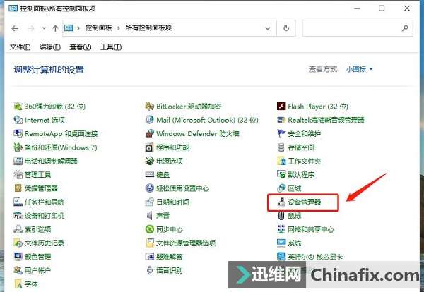

  在【开始】菜单栏中搜索【控制面板】,找到并点击【设备管理器】。

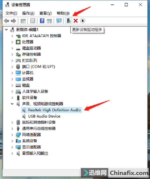

  在【设备管理器】找到【声音、视频和游戏控制器】,点击查看其声卡项中的小喇叭图标边有没有一个“X”,如果有“X”图标,说明声卡被禁用了,我们需要选中它并按下工具栏中的“启用”按钮。
  如果【声音、视频和游戏控制器】前面有“!”或“?”图标,就说明声卡驱动程序损坏了,需要重新安装声卡驱动程序。另外,也可以使用驱动工具软件,如驱动精灵、驱动人生来进行修复。
  如果没有出现异常图标,那么就点击鼠标右键,选择【更新驱动程序】,或者点击上方工具栏的倒数第三个图标,其功能也是更新驱动程序。
