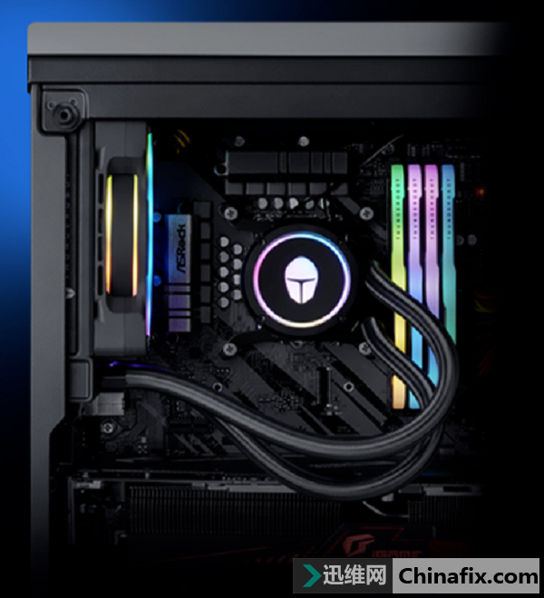

  1、拆开主机,检查一下机箱里的散热风扇有没有在正常运转,检查排线等异物有没有碰到风扇。
电脑CPU温度多少算正常?怎么给温度过高的CPU降温?
  2、清理机箱里面的灰尘,用刷子轻轻刷掉扇叶上的灰尘。
  3、有条件的、懂维修的朋友,可以在拆机后,在CPU和散热片之间涂上一层导热硅脂,让CPU的散热速度更快,注意这层导热硅脂要涂抹得均匀些,也不能太厚了。

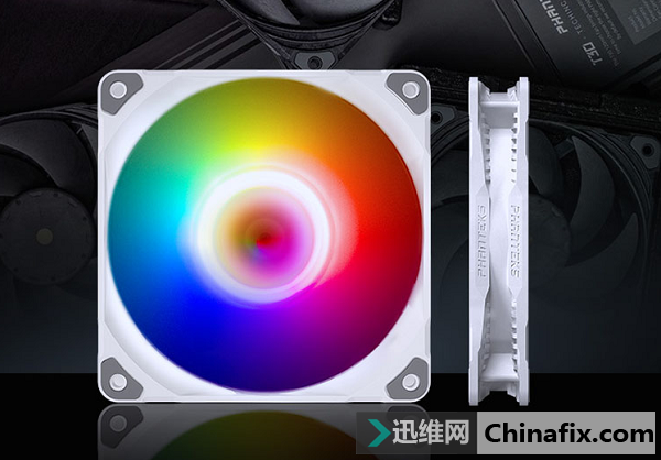

  4、如果觉得主机散热性能不好,可以自己购买个双滚珠轴乘的散热风扇,然后加装在机箱里。
